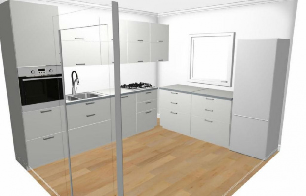

Niestety wersja ze zlewozmywakiem pod oknem nie wchodzi w grę - nie da się tam przenieść przyłączy.
Być może będzie tak...
Nie do końca podoba mi się krótki odcinek blatu między zlewem z kuchenką (pomiędzy będzie zmywarka) i lodówka tak daleko od zlewu, ale za to pod oknem dużo blatu roboczego.
Pomyślę jeszcze nad zamianą miejscami lodówki i słupka.

A może zrezygnować z piekarnika w słupku? Wiem że to modne i się podoba bo ja też nie chętnie bym rezygnowała ale może warto? Było by więcej miejsca wokół zlewu i kuchenki nie trzeba by wciskać w kąt.
Edit:
W czym robisz wizualki? Wygląda na ikea planer, jeśli tak to tam jest taki blat narożny i wtedy nie zostają takie dziury w rogu :p

Do płyty kuchennej ceramicznej lub indukcyjnej wystarczy tylko gniazdko z prądem. A i rurkę z gazem dałoby sie też poprowadzić na/w ścianie pod oknem. Okap: zamiast wyciagu wystarczy z pochłaniacz z filtrem.

A może zlew na rogu? Wiem że to niby nie wygodne ale moja siostra ma tak i u niej to jest ok. Ona ma właściwie dwa zlewy takie okrągłe z ikea zamiast jednego dwukomorowego, wszystko to umieszczone w narożnej szafce.
