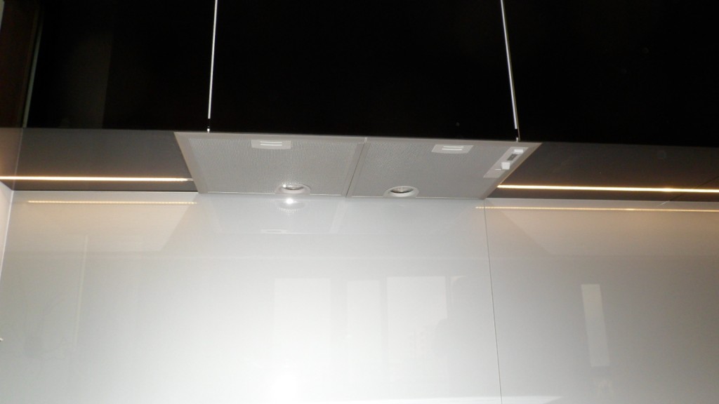

Nad płytą najchętniej nie chciałabym nic, ale pewnie się nie pomieszczę ze wszystkimi klamotami i trzeba będzie jakieś szafki zrobić. Nie mogą one być do sufitu, bo w rogu mamy anemostat od wentylacji. Jeśli będą szafki, to pochłaniacz (szeroki na 90 cm) będzie "w ukryciu", coś jak to:
