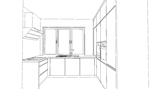

A tylko chciałam sprostować czy myślimy o tym samym. Dla mnie ścięty narożnik do zabudowy zlewozmywaka wygląda tak:
http://agdstyle.pl/media/products/f3e12214daa547570ad30d72966d934d/images/thumbnail/big_cubo_80_aranzacja.jpg?lm=1402091057
A górny ścięty narożnik wygląda tak:
http://www.ragormeble.pl/files/158gns.JPG
Tak, myślimy o tym samym, takim właśnie ściętym narożniku. Choć za zlewem brakuje ;) rogu szafki. A jakby w narożnej szafce zastosować drzwiczki wysuwane jak szufladę a w niej kosz, który jeździ po szynach mocowanych tylko do dolnej części szafki???
Moniss, dzięki za opinię. Głowa u mnie już jak bania...

Taka półeczka za zlewem nie widzi mi się... Wolałabym na równi z blatem i postawić tam płyn do naczyń i mydło. Jak już napisałam w głowie mam tysiące myśli. A gdybym chciała dać zlew w normalnej szafce, po lewej stronie przy oknie to jaką szerokość miałaby szafka dla zlewu 1,5 komorowego, ale bez ociekacza? Koło kuchenki w narożnej szafce planuję tradycyjne kosze na kole na garnki. To ta druga narożna szafka też byłaby ,,niefortunna" , czy można ją funkcjonalnie wykorzystać? Jakoś boję się, że te wysuwane na zewnątrz kosze czy wachlarze są ,,niepomiestne" i wiele nie udźwigną.
szafka dla zlewozmywaka 1,5 komory ma 60 cm. Najpopularniejsza szerokość szafki pod zlew z bardzo bogatą ofertą rozwiązać sortowników do zabudowania w niej. Ociekacz może sobie być, zawsze można jakiś kubek postawić a nie przeszkadza, bo idzie w kąt.
Ta druga szafka może być narożnikiem prostym. Wymyślono wiele rozwiązań na wykorzystania wnętrza takiej szafki. Półki, kosz 1/2, półki le mans aż w końcu magic-corner.

Baska_st, bardzo Ci dziękuję za tyle informacji i poświęcony czas.
Szafka narożna pod zlew na razie jeszcze wygrywa. Ale mam też wizję, że daję 1,5 komorowy zlew z prawej strony. Tylko, że miedzy zlewem a lodówką będzie tylko blat 80cm, może i krótszy jeśli narożna szafka skradnie trochę miejsca. Bo przecież narożna musi mieć jakieś drzwiczki np. składane z dwóch części na prawy i lewym skrzydle.
No i ciągle nie wiem czy zakręcać z tymi górnymi szafkami pod okno, jeśli będą wysokie do sufitu /albo 40 cm, albo może 60cm/. Chciałabym mieć więcej ,,schowków" ale też wizualnie ciekawy układ szafek. Powiedziałam, że jak ta kuchnia już ,,stanie" to wypije butelkę szampana, ale przy tych dylematach i rozterkach podnoszę do dwóch butelek. Dobra, za udany efekt będzie trzy. Jak czarny humor to znaczy, że źle ze mną... Help!

Spoko, spoko, to tylko kuchnia. Do ogarnięcia :)
Trochę się cofnęłam w wątku i znalazłam te propozycje dla Ciebie. czyli lodówka w zabudowie zaraz na przeciw wejścia. A tak się zapytam jak tam wygląda sprawa przyłączy?? czy podałaś gdzieś wcześniej wymiary tych ścian, muszę poszukać. Tylko mnie tu zaraz pogonią z tego forum, bo weszłam wczoraj na forum, rozpanoszyłam się i wyraźnie wchodzę w kompetencje gospodarzy tego wątku :D Mam nadzieję, że nie mają mi za złe ;)

Co prawda to nie kuchnia, ale połączenie orzecha amerykańskiego z szarością:)[0]DSC_0259[1].jpg
Witam :)
Czy gdybym zdecydowała się na dół - orzech amerykański to mogłabym dać te górne fronty mdf półmat w kolorze jasnej szarości, może odcień stalowy? /nie chce bieli/ Lodówka też by była szara lub inox. Czy może przy takim układzie wąziutkich frontów sięgających do sufitu powinnam zrobić jedną kolorystykę mebli w szarości? Podłogę mam szarą gresową z przebłyskami beżu i cieniutkich czarnych rys. A przy tym duże podwójne okno złoty dąb. Wiem, że trochę zagmatwałam swoją ,,wizję" ;) ale może spróbujecie to ze mną przemyśleć. Plisss.
