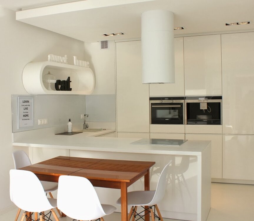

Żeby nie być gołosłowną zakochałam się w tej kuchni ( fotki pochodzą z bloga deroratoramator.pl)
