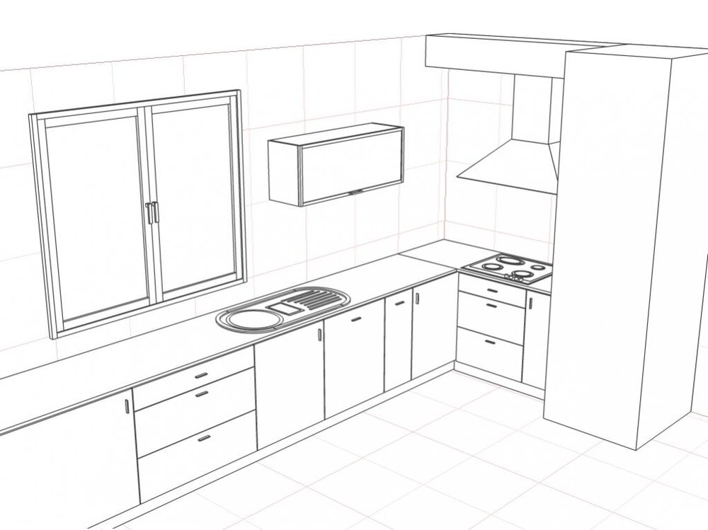

Witam
Możecie mi pomóc w zagospodarowaniu kuchni ? Mam wstępny projekt, zastanawia mnie jednak ta ściana z lodówką - czy po lodówce dać jeszcze jakieś szafki i czy Wasze lodówki też tak odstają ? Mówili mi panowie z firmy która mi wyceniała kuchni e, że musi tak odstawać ze względu na to, że drzwi przy otwieraniu zachodzą conieco na te boczne ścianki. Jak to u Was zostało rozwiązane ?
Kuchnia będzie biała, fronty lakierowane, bardzo chciałabym bakłażanowy blat, ale nie potrafię takiego znaleźć.
Witam
Kuchnia jest raczej dobrze rozplanowana. Tylko nie wiem co to za wysoki klocek po prawej stronie na wprost lodówki? :eek:Czy to jest ściana? Z rzutu wynika, że tak i że od tej ściany jest barek.
Z tą lodówką, mają rację. Widzę, że chcesz lodówkę SBS. Te lodówki mają głębokość 74-78 cm( zaś standardowe 60 cm), a ich drzwi otwierają się na zewnątrz, więc wystają poza linię mebli. Poza tym producenci zalecają zrobić niewielki luz wokół sprzętu tego typu na odpowiednią cyrkulację powietrza.
Tan klocek to komin. Na osttanim zdęciu widać, że jest do niego "doczepiony" barek. Ma on zasłaniać kuchnię wraz ze zlewem. Hmmm... czyli z tą lodówką to klapa. A czy za lodówką dać jeszcze jakieś szafki ? I co z wiszącymi szafkami - dać jedną, dwie (myślałam o szklanych drzwiczkach) czy zrezygnować z nich ?
