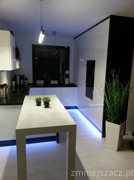

Podoba mi się kuchnia piłkarzyka66 -poniżej. Tak sobie myślałam, aby bok kuchni wykończyć tak jak on. Chyba czytałaś w moich myślach. Czy lepiej będzie pociągnąć meble w tym miejscu do samej góry czy zrobić tak jak na Twojej wizce?
