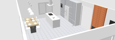

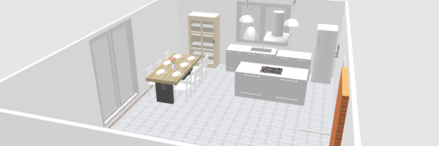

Witam,
A co powiecie na ten układ?
Kuchnia jest z wyjściem na taras.
Wiem że nie jest w ciągu zabudowana ale taki ma układ
Zastanawiałam się jeszcze nad wyspą zamiast stołu :)
I jeszcze takie ustawienie:

Witam,
[ATTACH=CONFIG]293479[/ATTACH]
[ATTACH=CONFIG]293480[/ATTACH]
[ATTACH=CONFIG]293506[/ATTACH]
Szafki wchodzące w drzwi tarasowe? Nie bardzo to sensowne.
Przesunęłabym drzwi do kuchni o jakieś 40cm żeby po prawej od wejścia dało się wstawić standardowej głębokości zabudowę(wysokie szafki lub niskie) i dodatkowo szafki pod oknem czyli zabudowa w kształcie "L".
Bez przesuwania drzwi - pod oknem blat ze zlewem a po obu stronach wysoka zabudowa(lodowka, cargo, słupek z piekarnikiem...), płyta na wyspie.
Edytowane przez alicyja
