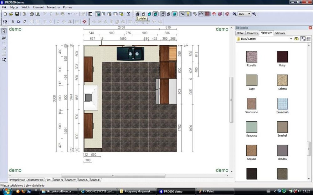

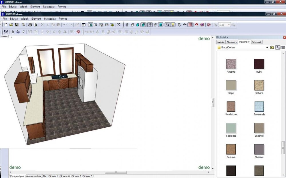

Masz za mało miejsca na wyspę. Stawiać sobie małego klocka (przepraszam Cię Elfirku za skojarzenie:lol:) na środku wokół którego będziesz biegać mija się z celem. Wyspa powinna być wygodna, a nie zawadzać.
W twoim przypadku bardzo fajnym rozwiązaniem byłaby kuchnia w kształcie litery U.
Oto moje propozycje.
1 wersja- po lewej stronie - tradycyjna
2 wersja -po prawej - to taka namiastka wyspy, która pełni jednocześnie funkcję stołu. Jej wymiary to 120x1165. Mogą przy niej usiąść spokojnie 4-5 osóby. Kontakt wzrokowy zapewniony. ;)

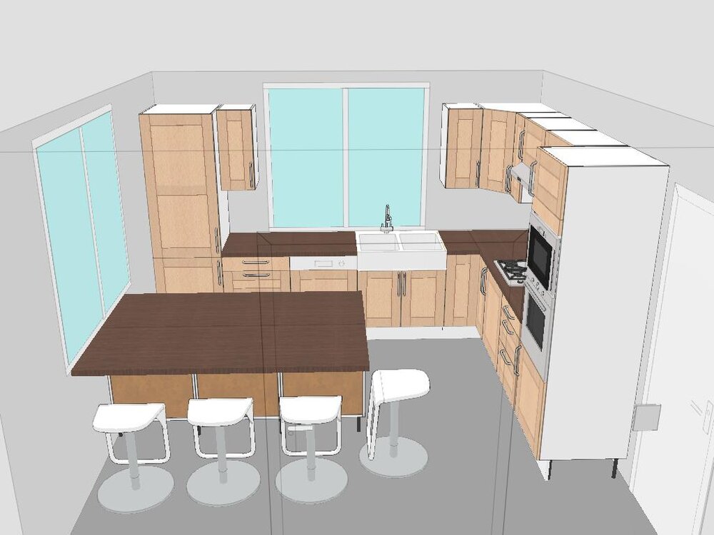

Wymiary to 380x332x212
Mnie się podoba Twoja kuchnia. Duża, ergonomiczna. Mam tylko uwagę odnośnie zakończenia przy ciągu przy lodówce. Wstawiłabym tam ściankę, żeby z boku nie było widać tyłu lodówki.
Wydaj mi się też, że przez ilość tego drewna ta kuchnia jest troszkę "przyciężka". A może skusisz się na zmianę górnej zabudowy;)
Np. zamiast zewnętrznego okapu kominowego zastosować okap wkładany w szafkę, zupełnie niewidoczny. Wtedy można dać cały rząd górnych szafek w kolorze białym (pólpoler).Pomiędzy szafkami górnymi a dolnymi zastosować szkło hartowane. To troszkę nada lekkości. Blat w kolorze grafitowym.
Można też płożyć pomiędzy szafkami jakąś fajną ciemną mozaikę, ale nie wiem jak planujesz pozostałe wnętrza, więc to tylko taka opcja:)
Wklejam Ci próbkę z takim zestawieniem kolorystycznym, żebyś to jakoś naocznie zobaczyła;)

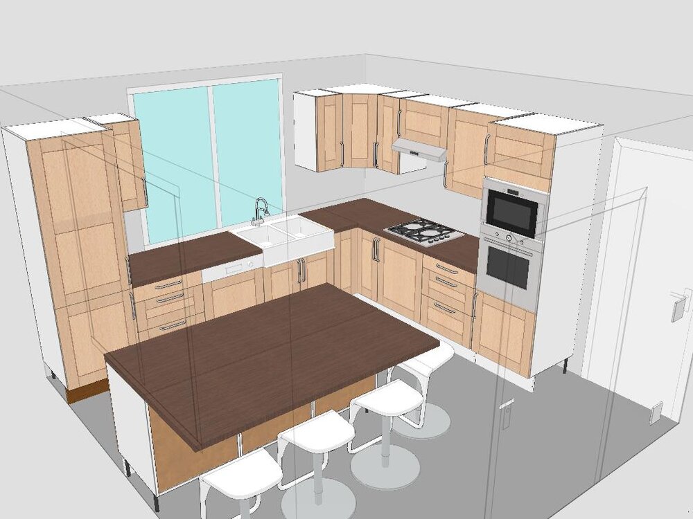

Dzięki Magda, podoba mi się :) Zostawiam Twoją wersję i ostatnią moją. Zastanawiam się jeszcze nad wyspą, Jesli wstawię szafki 60x60cm, to ta część do jedzenia i na nogi będzie miała tylko 35cm... Trochę to mało... Boję się, ze nie będzie się siedziało wygodnie.
Minka mi wyszło, że możesz pogłębić wyspę do 100 cm, ale wtedy odległość pomiędzy nią a szafkami pod oknem będzie 95 cm. 40 cm na kolana może być. Sprawdzałam i spokojnie. Tylko, że ja mam 165cm wzrostu.
