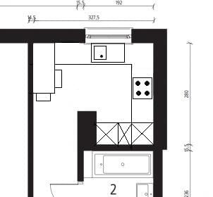

Witam,
Jestem na etapie projektowania mojej pierwszej kuchni i zastanawiam się jak najlepiej zagospodarować tą niewielką przestrzeń. W kuchni nie ma dużo miejsca więc istotne jest dla mnie maksymalne wykorzystanie przestrzeni ale bez doprowadzenia do efektu przytłoczenia. Zrobiłam wstępny projekt w planerze ikeii. Co o tym sądzicie? Może ktoś pomoże albo przekaże fajny pomysł. Prawą stronę chce zostawić wolną na mały stolik i krzesła.
http://images70.fotosik.pl/698/226171d06176bfacmed.jpg
Hej dzięki za odpowiedź.
Mam tylko takie pytanie co miałaś na mysli rysująć te X na dole?
Pod oknem ma się znajdować grzejnik o szerokości takiej jak okno.
Myślę że warto go przenieść w lewą stronę, czyli tam gdzie stół(lub w w jakieś jeszcze inne miejsce)
Ponieważ zlew + grzejnik w tym samym miejscu to chyba słabe połączenie.
Jeszcze pytanie o umiejscownienie zmywarki.
Z tego co czytałem powinna znajdować się blisko zlewu
i chyba jedynym sensowym miejsciem jest na lewo od zlewu.
Co o tym myślicie?
Co o tym myślicie?
