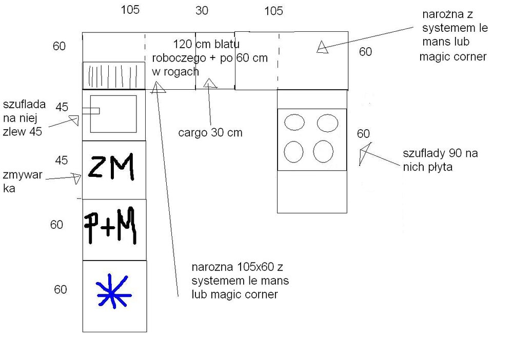

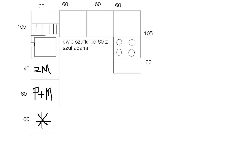

Arku wymiary mojego aneksu to od lewej 270, środek 240, prawa ścianka 150. Jednak zastanawiałam się nad Twoją propozycją i wyszło mi coś takiego:

Z tego co mi wiadomo nie jest możliwe zastosowanie szafki narożnej 60 na 60 bo jej boki miałyby 30 cm, więc ta opcja tylko przy szafkach górnych. Chciałabym tez uniknąć szafek narożnych z półkami.Dlatego zdecydowałam się bardziej na podłużne tego typu : [ATTACH=CONFIG]309879[/ATTACH] wtedy można w nich zastosować systemy i nie trzeba nurkować w szafce.
Niemniej jednak układ zaproponowany przez Ciebie daje więcej blatu i zlew nie jest w pobliżu płyty... jednak straciłam dużo szuflad i zastanawiam się czy szafki narożne plus cargo i małe szuflady lub szafki wystarczą do przechowywania... ??? :) ehh ciężko się zdecydować
Pomieszałaś, tam nie ma żadnej 60x60, jest zlew, a druga to właśnie rogowa, zlew lepiej zrobić trochę szerszy

Ciężko tu coś wycisnąć. Blat roboczy daleko od zlewu. Stojąc przy zlewie zaraz za łokciem masz gorące garnki. Ja bym spróbował tak. Lodówka, piekarnik, zmywarka 45, rogowa 45, na kolejnej ścianie zlew + szafka rogowa 60+60 ew 70+50 aby między zlewem i płytą był kawałek blatu , po prawej stronie szuflady 90 i na nich płyta ( tylko 15 cm od krawędzi, ale pewne kompromisy trzeba zachować).
Zastanów się nad uchwytami frezowanymi, bo inaczej listwy w szafkach rogowych zajmą kawał miejsca.
Możesz bardziej objaśnić. Nic nie rozumiem rogowa 45? rogowa 60+60....???
Lewa: lodówka 60, słupek 60, zmywarka 45, rogowa 105. Środek: zlew 70, rogowa 110. Prawa: szuflady 90 (płyta).
Może jak znajdę chwilę to Ci zwizualizuję. Pamiętaj że listwa zabierze po 5cm od każdych rogowych drzwiczek.

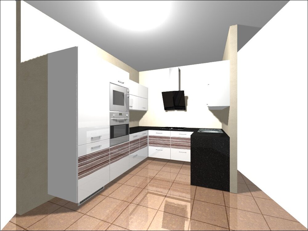

o rany dzięki :) teraz to sobie wyobrażam i oczywiście byłabym wdzięczna za zwizualizowanie pozdrawiam ;)
Arku dziękuje Ci bardzo za poświęcenie czasu, pomysły i wizualizację ;)
Jak jest zobrazowane fachowo od razu widać o co chodzi ;) Martwi mnie jednak płyta,że nie ma za dużo blatu po prawej stronie...:( a jakbym ją przysunęła do rogu? Zlew 70 jak dla mnie za duży. Mi wystarczy jednokomorowy z ociekaczem 45 ew. 60 to max. Pomyślałam więc żeby zrobić zlewozmywak 60 a obok po prawej cargo 15cm i narożną 105 zamiast 110. Tylko czy przez to się nie zrobi jakoś ciaśniej? Generalnie super ten Twój projekt mam dwa aktywne carga w narożach, szuflady , szufladę pod zlew i blat między lodówką a zlewem i zlewem a płytą :lol2: Czego nie miałam w tamtym projekcie...
