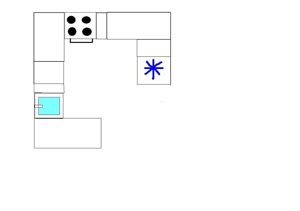

Ana289 dzięki za propozycje, ale nie mogę sobie tego wyobrazić chodzi o coś takiego?piekarnmik pod blatem.JPG. Przepraszam Was bardzo za te moje bazgroły z painta, ale nie posiadam i nie umiem obsługiwać programów wnętrzarskich... :bash: . Na tym obrazku jest tak od lewej : blat, cargo 15,zlew45,zmywarka45,rogowa105x60,plyta z piekarnikiem,cargo15,rogowa105x60,cargo wysokie 30 i lodówka o cos takiego Ci chodziło??? Nie wiem czy mój mąż zgodzi się na odcięcie w formie blatu bo na podłodze wymyślił sobie" zygzak "z płytek...:rolleyes:
aneksik malutki i skromniutki ;) Ciężko mi go ustawić bo przyjmując jedną przydaną funkcję muszę zrezygnować i innej. Niestety w tych wymiarach coś kosztem czegoś ehh

  kasia840 napisał:
Ana289 dzięki za propozycje, ale nie mogę sobie tego wyobrazić chodzi o coś takiego?[ATTACH=CONFIG]310281[/ATTACH]. Przepraszam Was bardzo za te moje bazgroły z painta, ale nie posiadam i nie umiem obsługiwać programów wnętrzarskich... :bash: . Na tym obrazku jest tak od lewej : blat, cargo 15,zlew45,zmywarka45,rogowa105x60,plyta z piekarnikiem,cargo15,rogowa105x60,cargo wysokie 30 i lodówka o cos takiego Ci chodziło??? Nie wiem czy mój mąż zgodzi się na odcięcie w formie blatu bo na podłodze wymyślił sobie" zygzak "z płytek...:rolleyes:
Arku pytałam męża o układ szafek zaproponowany przez Ciebie i mnie oświecił, że wyciągu już nie może przenieść na prawą stronę bo już jest schowany w suficie?? Zastanawiam się więc czy zwykły pochłaniacz pod szafkowy nadawałby się do aneksu...
Skoro masz możliwość podłączenia to lepiej zastosować wyciąg, jest wydajniejszy. Rozumiem, że rura jest wypuszczona po środku? Jak wysoki jest sufit? Szafki planujecie do samej góry? Może dać ją między szafkami i sufitem? Albo zabudować szafkami. Szkoda, bo moja propozycja jest naprawdę warta przemyślenia.

  arek570 napisał:
Skoro masz możliwość podłączenia to lepiej zastosować wyciąg, jest wydajniejszy. Rozumiem, że rura jest wypuszczona po środku? Jak wysoki jest sufit? Szafki planujecie do samej góry? Może dać ją między szafkami i sufitem? Albo zabudować szafkami. Szkoda, bo moja propozycja jest naprawdę warta przemyślenia.[/quote
Arku dowiedziałam się jest ona wypuszczona po lewej stronie. Szafki górne nie wiem. Zastanawiałam się nad zabudową do samej góry. Nie wiem czy to nie przytłoczyłoby za bardzo tego aneksu?Chociaż nie wątpię, że byłoby więcej miejsca do przechowywania.. Twoja propozycja bardzo mi się podoba i zastanawiałam się czy nie zrobić tak : od lewej : lodówka, słupek z piekarnikiem i mikro, szuflady lub szafka 45, rogowa 105x60, szuflady 70 na nich płyta, rogowa 105x60, szuflada ze zlewem 45 i zmywarka 45.... w sumie zamieniłam tylko zlew z płytą i obok zlewu dałam zmywarkę... bo niestety płyty nie mogę ruszyć z tamtej ściany jeśli miałby być wyciąg:rolleyes:. Mogę ją ewentualnie dać troszkę na środek tak jak było w tamtym projekcie...

Zmywarka musi być zakończona bokiem z płyty czyli licz 47cm. Więc na rogową zostaje 103. 43cm do blatu obok. Zlew na ścisk, malutki, jak dasz większy komora będzie zachodziła na poprzeczny blat. Dostęp kiepski, będziesz uderzała biodrem o blat. Do tego syfon, przez który nawet porządnego kosza na śmieci nie wstawisz. Zlew w rogowej szafce to dla mnie ostateczność. Może wcisnąć szuflady 90tki z płytą przy piekarniku... Zlew na środkowej ścianie, po prawej stronie, zmywarka na końcu niskiej zabudowy.

Oj źle napisałam rura jest wypuszczona po lewej stronie ściany na wprost :rolleyes: , więc nie mogę dać płyty ani na lewą ścianę ani na prawą ścianę. Płyta musi zostać na ścianie na wprost... :( muszę teraz kombinować gdzie zlew i zmywarka...No właśnie obliczam na styk a tu jeszcze ten bok od zmywarki :bash:
Już nie wiem jak to rozwiązać :(
Wysokość sufitu 259
Arku, oczywiście że zlew w rogowej szafce nie jest zbyt fortunnym rozwiązaniem ale można z tym żyć :) mam tak aktualnie,zmieścił się kosz na śmieci, w głębi mam dwa duże pojemniki plastikowe w których trzymam chemią kuchenną a w tym najgłębszym rzadko używane ale potrzebne każdej gospodyni przedmioty takie jak słoiki.

W takim razie mogłabym zostawić takie rozmieszczenie i dać po prawej stronie obok szafki rogowej szafkę 40 cm ze zlewem a obok zmywarkę 45cm. Tylko czy wtedy zmieściłby mi się do tej szafki zlew jednokomorowy 40cm czy musiałby być mniejszy?jeśli chodzi o zlew w narożnej to tak miało być według pierwszego planu. Miałam tam wtedy trzymać kosz, środki czystości i ziemniaki :)
Arku według planu proponowanego przez Ciebie rogowa prawa jest na ścianie na wprost, więc na ścianie 150 jest 60cm rogowej i obok planuje zlew a następnie zmywarkę. W takim razie rogowa chyba się nie zmniejsza?

W ostatniej propozycji zlew przewidziałem w normalnej szafce, nie rogowej.
Jak chcesz dać zlew w rogowej to komora może mieć nawet 60cm szerokości, tylko będzie przesunięta w głąb środkowej ściany, więc nawet jak masz długie ręce to niewygodnie rozwiązanie.
Juska ze wszystkim da się żyć:lol2: Na wiele rzeczy nie mamy wpływu. Jeżeli jednak ktoś robi meble na zamówienie i płaci za nie kupę kasy mając świadomość że to na kolejne 25lat to warto się do tego przyłożyć i w 100% wykorzystać. U Ciebie drzwiczki do szafki mogą być odrobinę większe, tutaj zlew będzie wepchany na ścisk. Z koszem pół biedy, kupić można mniejszy.
Nie napisałaś jak wysokie jest pomieszczenie. Może nie robić zabudowy do sufitu, bo jak wszystkie 3 ściany zabudujesz to będzie wyglądać zbyt topornie, a tak rurę puścisz nad szafkami. Można je też obniżyć o 12cm i dać blendę. Jest parę możliwości, kombinowałbym z rurą, nie szafkami. Chyba, że planujesz w przyszłości zmianę lokum:)

Nie, nie chce zlewu w rogowej. Chce tak jak na Twojej wizualizacji tylko płytę zamienić ze zlewem. Tak to widzę od lewej: lodowka, słupek P+M, szuflady 45,rogowa 105, płyta na szufladach 70, rogowa 110. Tak zostaje 43 cm na zlew i 47 na zmywarkę z ta boczna płytą. Wysokość do podwieszanego sufitu to 259 pisałam już kilka postòw wyżej ;) i nawet pogrubiłam tą informację hihi. Rura schowana jest pod sufitem podwieszanym nie widać jej. Arku ten aneks urządzam na lata...więc zgadzam się, że musi być funkcjonalnie. Dlatego też chcę z niego wycisnąć jak najwięcej i głowie się jak to zrobić... ;) Jeszcze raz dzięki za pomoc :)
Coś niedobrego się ze mną chyba dzieje:lol2:
Nawet jak zlew nie będzie w rogowej tylko tak jak piszesz to nic się nie zmieni, bo dalej jest wepchnięty w róg, a ta szafka pod nim będzie miała 38cm (listwa +/- 5cm) więc odjąć boki to masz 34cm w środku. Jak dasz szeroką szafkę zlewową przynajmniej te 60cm to wtedy komora jest odsunięta jakieś 10cm od kolejnego blatu, w szafce porządny kosz i rogowa zostaje do dyspozycji. Pozytyw taki, że możesz szufladę pod zlewem zamontować. Zawsze wygodniej.
