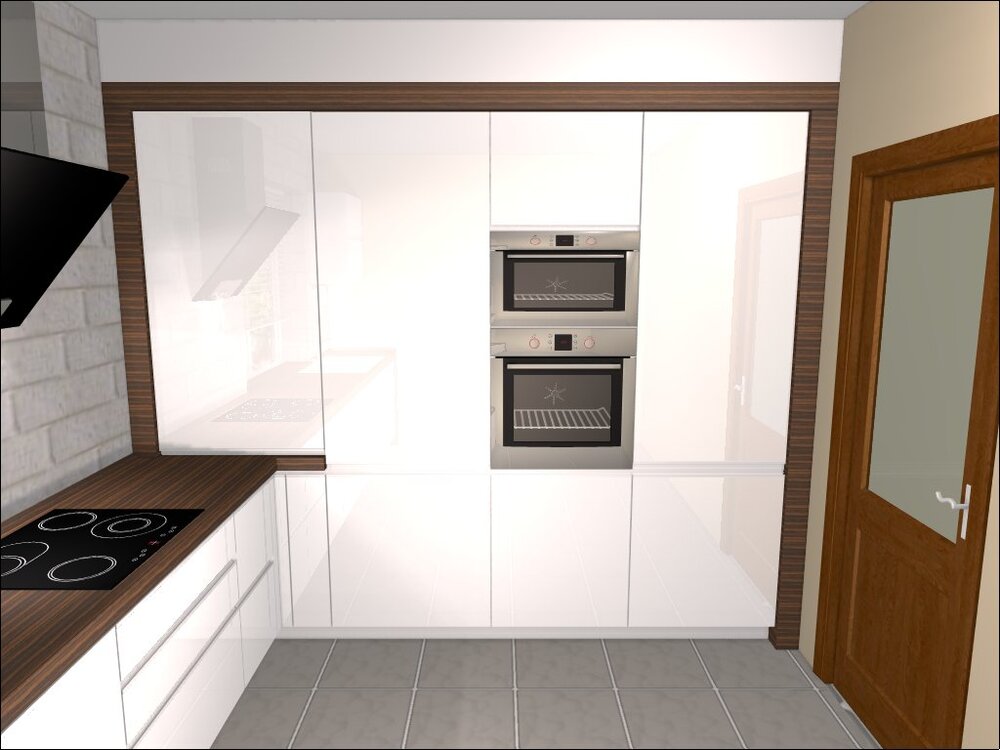

Witam wszystkich serdecznie.
Ostatnie parę miesięcy przeczytałam tysiące postów na forum. Ostatni tydzień to ten konkretny temat.
I niestety nadal nie bardzo wiem jak rozwiązać parę spraw. A mianowicie:
1. Czy nie obrócić zlewu o 90 stopni by duża komora była pod oknem?
2. Czy szafki po prawej dzielić na trzy rzędy jak na wizualkach czy na 2? Czy mają być wysokie do sufitu (sufit jest obniżany na obrzeżach i będą tam ledy)?
3. Czy zmywarkę dać pod płytę czy zostawić między płytą, a zlewem?
Generalnie meble mają być białe w którymś z RAL na wysoki połysk. Blat czarny granitowy. Lewa strona czarna (jak nie znajdziemy odpowiedniej czarnej lodówki wolnostojącej to będzie zabudowana.
A plan jest taki:kuchnia 1.jpgkuchnia 2.jpgkuchnia 3.jpg
Czy ktoś mi coś podpowie? Bardzo proszę..

Chyba nie czytałaś ze zrozumieniem...:p
Niedawno pisałem Kasi o podstawowych zasadach dotyczących wygodnej kuchni. Główny blat roboczy powinien znajdować się między płytą i zlewem, szerokość 100-120cm. Tam wykonujesz większość czynności. Jak jest możliwość nie pchać sprzętów w kąt. A u Ciebie jest. Możesz je rozsunąć lub zlew przenieść na okno. Ja bym przeniósł. Dzielić które szafki? Jakie one mają wymiary? Jak wysoki sufit? Zmywarki nie możesz dać pod płytę. A słupek z mikrofalą i piekarnikiem to chyba ma tylko wyglądać, bo dostać się tam to tragedia. Ta kuchnia nie należy do mikroskopijnych więc po co aż tak utrudniać sobie życie?:)
Dziękuję Arek za zwrócenie uwagi na moją nieuwagę ;) I na mój wpis:). Zlew obrócę . Nie zamierzam przesuwać go jeszcze dalej..(cóż najwyżej mój najważniejszy blat roboczy będzie po jego lewej stronie). Co do mikrofali i piekarnika...- mam z lewej strony wnękę na szerokość 142 cm (dokładnie :)) i alternatywnym miejscem na piekarnik jest tylko dolny poziom kuchni, a nie bardzo mam ochotę się schylać do niego. Nie chcę po prawej stronie słupków ze sprzętem by wizualnie nie zamykać tamtej przestrzeni (choć już teraz kminię czy nie przesadzam). Wysokość kuchni to 260 cm..i nie wiem czy nie zrobić u góry wysokich pawlaczy..by mieć tylko 2 rzędy szafek, wiszących bo jakoś to nagromadzenie kłuje mnie w oczy..
Jeśli chodzi o szafki do sufitu zastanów się czy potrzebujesz więcej miejsca na gary czy "lżejszą" kuchnie. Pomieszczenie nie wydaje się zbyt wąskie. Słupek przy wejściu zasłoniłby bałagan na blacie i dostęp do sprzętu byłby przyzwoity. Ze słupkiem można fajnie zgrać górne pawlacze. Blatu masz wystarczająco, przemyślałbym to jeszcze. Jeżeli w miarę często używacie mikrofali takie ustawienie będzie bardzo niewygodne. Zlew jak dasz na okno razem ze zmywarką po prawej stronie to między sprzętem powstanie fajny blat roboczy.
Hej od razu zaznaczę, że nie jestem ekspertem ;-), ale podzielę się swoimi uwagami bo głowiąc się nad swoim aneksem troszkę rozwiązań zobaczyłam ;-) Po pierwsze zastanowiłabym się na Twoim miejscu co i ile rzeczy będziesz trzymała w górnych szafkach?Bo moim zdanie główne szafki do przechowywania to dolne, których masz sporo... nie wiem czy potrzebna Ci taka zabudowa, która przytłacza moim zdaniem.Chyba że masz sporą rodzinę i dużo zastawy to rozumiem.. ;) Mikrofalówkę bym przeniosła i zabudowała w górnych szafkach nad blatem a w miejsce obecnego miejsca mikro dałabym czarna szafkę. Na pewno lepszy byłby dostęp do niej niż w tej chwili. Nie wyobrażam sobie wyjmować z tak wysoko umiejscowionej mikro zupy i to jeszcze stojąc bokiem mikrofala.jpg. Jeśli chodzi o płytę i zlew to bym po prostu płytę przeniosła bardziej w prawo.

Dzięki za uwagi. Co do ilości szafek..to mam spora rodzinę i sporo gratów kuchennych :)
Koncepcja na pewno ulegnie zmianie bo muszę mieć większa lodówkę niż obecnie..bo te 60 cm szerokości mi nie wystarcza. A niestety wnęka ma tylko 140 cm długości..z czego na blat odchodzi 60 cm i zostaje 80 cm i do wyboru 2 lodówki, z których żadna mi nie odpowiada. Bardzo natomiast podoba mi się czarny Sharp, ale nie można przełożyć w nich drzwi na inną opcje otwierania).
Przyznam, że rysuję różne opcje i cała zabudowana strona prawa zamiast lewej podoba mi się, ale.. od ściany do okna to tylko 60 cm..i nie wyobrażam sobie by mi lodówka "wystawała"
Muszę po prostu zburzyć w głowie koncepcję, która miałam od początku. NO i wiem, że zmywarka i zlew musi być w okolicach obecnego położenia, bo kanalizacji już nie zmienię.
Ja zastanawialam sie u siebie nad piekarnikiem pod blatem w celu zwiekszenia objetosci blatu bo mam skromniutki aneksik ;). Są piekarniki z prowadnicami teleoskopowymi, ktore mozna wysunąć na zewnątrz razem z potrawą. Może takie rozwiązanie dałoby więcej miejsca na lodówkę u Ciebie?
Kasiu..tyle, że ja mam kuchnię w "normalnych" wymiarach i chyba niepotrzebnie chce upchać sprzęty we wnęce..
