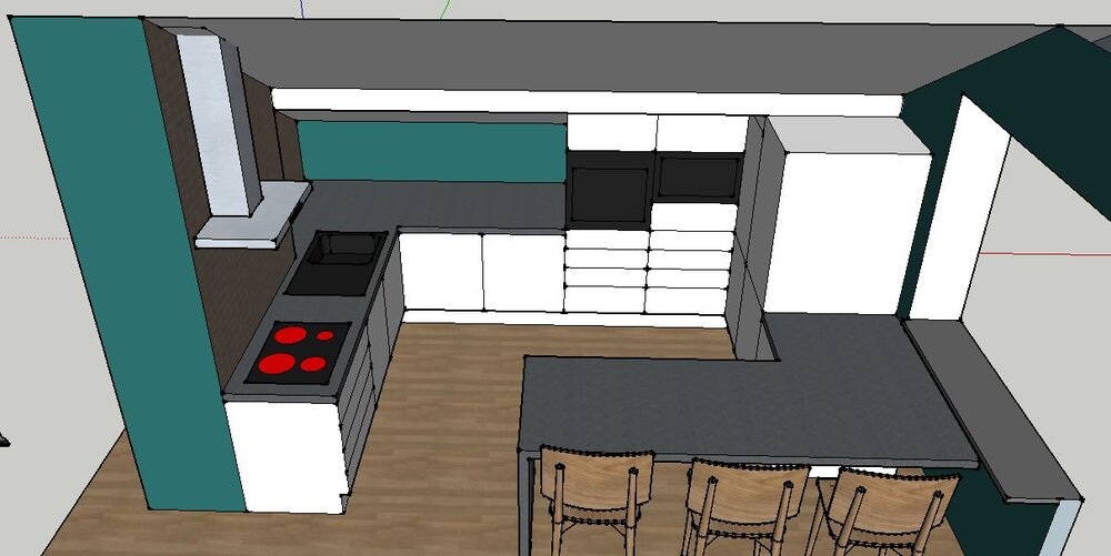

arek570 , bardzo dziekuje Ci za odpowiedz. Co do wysokosci zabudowy poprowadizlismy ja do wysokosci tej belki - 177 cm by miala. Po podlodze odsunelismy sie 130 cm do frontu szafek wiec przy standardowej glebokosci szafek 60 cm za szafkami zostaje 70 cmniewykorzystanej przestrzeni.
Wczoraj pokombinowalismy troche w sketch up i takei wyszly nam mozliwosci (wykluczylismy niska lodowke na rzecz pelnowymiarowej do zabudowy).
1. Na potrzeby tego projektu, zeby rozluznic troche kuchenke i zlew zalozylam dobudowanie 20 cm sciany do komina.
http://images69.fotosik.pl/1077/b46cbc2fe953c2c9med.jpg
Poczatkowo myslalam o zabydowaniu tego barku szafkami pod spodem ale kuchnia wydaje mi sie, ze bylaby bardzo ciezka.
Barek mialby pelnic funkcje blatu roboczego i miejsca do jedzenia (byly by hokery). Na wizualizacji blat ma 60 cm, nie powinien byc szerszy?
2.
Postawilam lodowe na komienie
http://images69.fotosik.pl/1075/6f1fb0f4652180b1med.jpg
Tylko dwa dylematy:
* co ze zlewem bo przenisolam go na strone okna a odplyw jest obok komina, czy spadek bylby odpowiedni ?
* nie umiescilam jeszcze kuchenki. Teraz wypadaloby zawinac tymi szafkami. Od strony okna ? I tam kuchenka ? Okap wtedy z sufitu.
3.
http://images67.fotosik.pl/1076/fefcc3428f97ee89med.jpg
Tutaj wszytsko sie miesci, jest blat roboczy, rynek na blacie roboczym zasloniety, ze nic nie widac od wejscia ale bok szafek widoczny z salonu. Jesli dobudujemy scianke 60 cm (tyle ile glebokosc szafek) to przejscie do salonu bedzie 80 cm :(
Szczerze powiem, ze pomysly mi sie wyczerpaly :(
Przegadalismy temat i maz tak najbardziej to chcialby wyspe. Stolarz w projekcie zalozyl wyspe o wymiarach 190/60 a moze zrobic mniejsza? Ile powinna miec,zeby glupio nie wygladala ?
