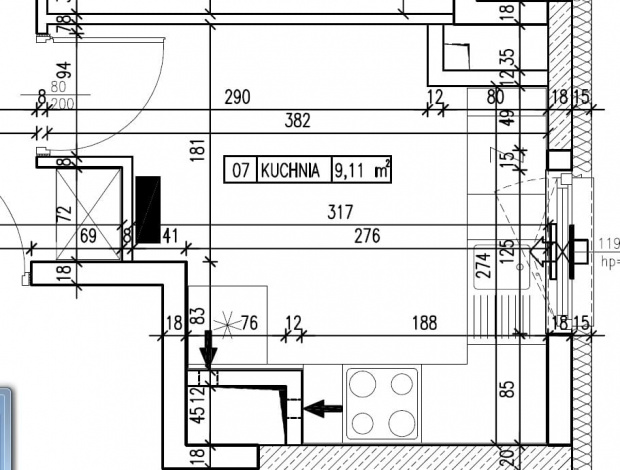

Arek, dzięki za sugestię. Czyli byłbyś za wersją drugą bez tych ścianek zamykających od strony salonu?
Dałeś mi do myślenia z tym sprzętem agd, ale w tej wysokiej zabudowie lodówka i piekarnik powinny tam wejść.
W załączeniu rzut tego aneksu, mam nadzieję, że widać wymiary.
Sprzęt spokojnie się zmieści. Tak, jestem za wersją nr 2, ale jedną ściankę możesz zostawić, tą przy wysokiej zabudowie.

Tak. Ale czy warto aż tak sobie utrudniać pracę w kuchni? Oczywiście jeśli ma ona służyć, a nie wyglądać:)

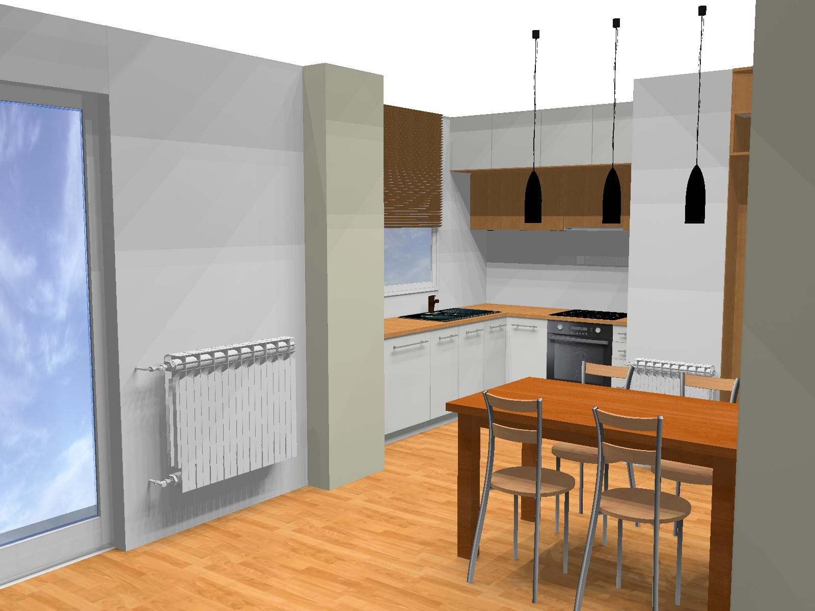

Witam wszystkich bardzo serdecznie, obserwuje watek od pewnego czasu, jakoze juz jestem na etapie SSZ, moge planowac kuchnie :-)
Na etapie projektu domu, wymarzylam sobie wyjscie z kuchni na zadaszony taras (duzo drewna- nadbitka) i siedzisko na parapecie wielkiego okna (45 cm nad poziomem 0) oraz stol koniecznie bardziej w kuchni niz w pokoju (taki stol wokol ktorego toczy sie zycie gdy mama gotuje, na ktorym odrabia sie lekcje i klei pierogi).
Zależalo mi na schowaniu plyty (roznoszenie sie zapachow na pokoj) i nie chce piekarnika w slupku (rzadko uzywam, wole slupek przeznaczyc na spizarke).
Bardzo prosze o wszelkie komentarze dotyczace kuchni (lodowka bedzie wolnostojaca- zostawilam na nia miejsce), plyta indukcyjna tam gdzie okap (niestety planer nobilia nie pozwala rozlaczyc plyty i zaplanowac samego piekarnika). Z gory dziekuje za pomoc!

questa, moim zdaniem kuchnia niefortunnie rozplanowana, w jednym kącie masz wciśniętą w kąt płytę, zaraz obok zlewozmywak, a dalej cały blat roboczy. To bardzo niewygodne rozwiazanie, blat powinien być pomiędzy sprzętami, tak aby można było wyciągając coś z lodowki mieć gdzie to odstawić, płyta musi mieć miejsce z obu stron, żeby ostawić garnek, ale też żeby koło płyty mieć gdzie np. pokroić warzywa przed wrzuceniem do gotowania czy smażenia, to samo ze strefą mycia, poza tym w Twoim układzie kuchni jeśli ktoś stoi przy płycie, to już dostęp do zlewozmywaka jest ograniczony.
Piekarnik w drugim kącie też słabo widzę, sytuując go przy samej ścianie masz ograniczone możliwości złapania gorącej blachy czy innego czegoś z prawej strony.
Może przenieś słupek-spiżarkę w miejsce piekarnika, uzyskasz trochę miejsca i blatu kolo płyty i odsuń zlewozmywak z kąta.
Stół chyba lepiej wyglądałby i byłoby wygodniej gdyby stał na środku, trochę w formie wyspy rozdzielającej kuchnię od pokoju.
Półki narożne górne zgodnie z tym co pisze Elfir do likwidacji, albo zamień je na normalne półki, albo zamykane szafki

Hej dzieki, ok piekarnik dalam pod plyte i wywalilam spizarke na rzecz blatu :D Nad poleczkami otwartymi sie waham (takie sa wygodne do siegania, ale z doswiadczenia wiem ze trudno na nich utrzymac porzadek). Moze zostawie chcby jedna na przyprawy ?
Zlewu za szafka i zarazem plyty za szafka ukryc nie moge, a chce ukryc plyte coby mi sie zapachy nie roznosily.
[ATTACH=CONFIG]341934[/ATTACH]
Wydaje mi się, że chodziło o wrzucenie zlewu w miejsce płyty.
Jeśli wolisz ukrywać za lodówką okap i płytę, to przynajmniej odsuń od narożnika zlew - przenieś go w miejsce zmywarki, a zmywarkę też przesuń (nadal po prawej stronie zlewu).
Jeśli koniecznie mają być odkryte półki, to lepsze będą w prostej a nie ściętej czy zaokrąglanej formie. Poza tym wystarczą tylko te przy narożniku z okapem, a przy oknie lepsza będzie zamykana szafka

Dziekuje za wszystkie rady, ostatecznie mama przekonala mnie do zmywarki i piekarnika na wyzszej pozycji. Koniecznie chcialam szafke nad zlewem z suszarka, ale w tym wariancie moge zrobic z boku. Okap w szafce (i tak silnik zewn na poddaszu).
Martwi mnie mala ilosc blatu ale z drugiej strony bedzie stol...
Wszystko lacznie z obudowami bedzie debowe, tylko fronty w polysku nie.
http://kuchniezdrewna.net.pl/realizacje/loft
Teraz ok?

Lepsze byly projekty wczesniejsze. Ten nie jest dobry:
- zlew za blisko naroznika, trudno bedzie z niego korzystac
- po otwarciu zmywarki nie bedzie mozna korzystac ze zlewu, a przelozenie naczyn ze zlewu do zmywarki bedzie graniczylo z cudem.
Jak widac stolarz to nie projektant i nie zawsze wystarczy.
