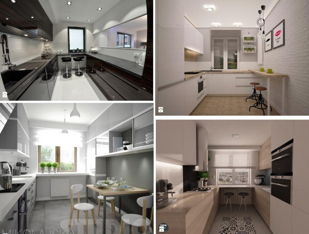

U nas też mała kuchnia :/ Ale będziemy próbowali osiągnąć coś takiego...
[ATTACH=CONFIG]342528[/ATTACH]
[ATTACH=CONFIG]342529[/ATTACH]
Kalkulatorek napisz proszę ile cm ma ściana z lodówką? Jakie są wymiary Twojej kuchni? Ciekawa jestem jak wygląda bok lodówki. Możesz podesłać więcej zdjęć, jeśli oczywiście posiadassz.
