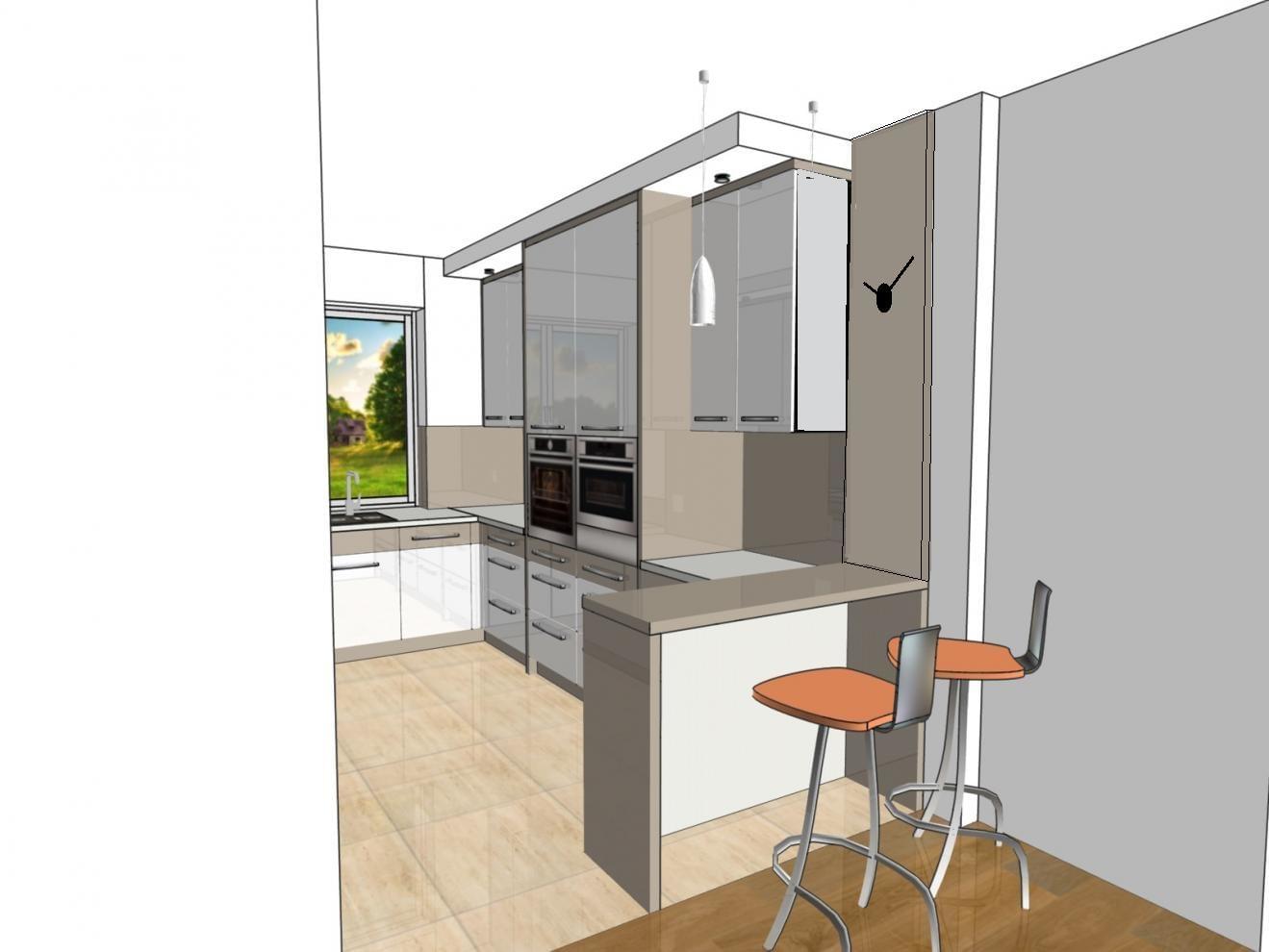

Proszę Was o opinie na temat przedstawionej wizualizacji.
Przed pólkami po prawej stronie jest wejście do spiżarki. Po prawej stronie narożnika umieszczone są szuflady narożne, na początku byłam nimi zachwycona a teraz się zastanawiam czy są praktyczne i czy ich otwarcie nie będzie mi kolidowało. Półek otwartych nie będzie, muszę zrobić coś w zamian, mam tutaj około 30cm. Będzie ścianka albo witrynka.

bezpieczniejsza wersja to ta z płytą pod ścianą. Jedynie postarałabym się odsunąć wysoką zabudowę jeszcze bardziej od narożnika, by gotując nie stać przy piekarniku.
a boczny panel może być taki, niekoniecznie szafka:
http://i.mamkuchnie.pl/i/00/39/45/003945_940.jpg
Dziękuję Elfir,
Mogę piekarnik umieścić pod spodem, nie wiem, na ile będzie przeszkadzał piekarnik w tym miejscu w codziennym użytkowaniu. Ściana na wprost ma około 310cm, od okna ok 170cm więc zbyt dużo miejsca nie ma.
Zastanawiam się jeszcze:
1)czy pólka po prawej stronie podnoszona do góry jest dobrym rozwiązaniem
2)jak zagospodarować półkę , która obecnie jest otwarta? Czy wstawić tam szafkę 30cm otwierana na bok na jakieś kubki, talerze?
3)czy iść w szuflady narożne po lewej stronie czy lepiej dać kosz narożny np.Peka ?
4)jak wysoką dać zabudowę
5)zmianą lodówki na wolnostojącą (więcej miejsca)
Odnośnik do komentarza

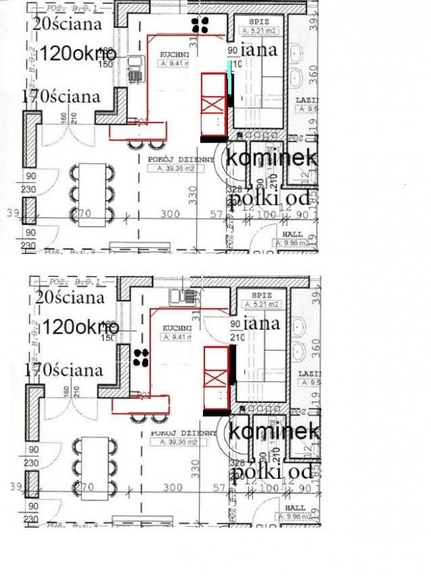

Elfir, Podaję rzuty kuchni.
Dla wyjaśnienia podam wymiary: szer 310, długość 328
ściana po lewej stronie 328= 170cm, okno 120, ściana 38cm
ściana na wprost 310cm=20cm ściana, 120okno, 170 ściana
ściana po prawej 220cm i zaraz są drzwi do spiżarki
Naszym zdaniem:
-płyta indukcyjna na ścianie na wprost, tak się przyzwyczailiśmy chyba, że mnie ktoś przekona aby płyta była na półwyspie
-chcemy stolik do siedzenia
-wydaje mi się, że wisząca szafka na ścianie po lewej przytłoczy kuchnię,z drugiej strony jest praktyczna, zostawić ją czy coś zrobić w zamian na tej ścianie , czy macie jakiś pomysł?
Podoba mi się wariant z bokiem zakończonym półkami ale nie wiem, czy będzie pasował ponieważ z boku kominka od strony hallu (zaznaczyłam na zdjęciu) są takie dwie półki podświetlane.
Wszelkie opinie mile widziane. Pomóżcie proszę bo nie ruszę z tematem
