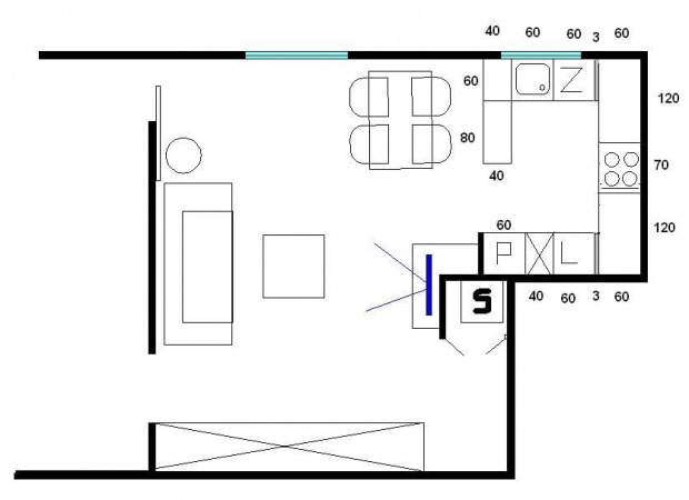

Elfir, bardzo dziękuję za szybką reakcję.
Ściany muszą pozostać w tym miejscu co są, wejście do spiżarki również. Pół spiżarki zabrałam na wielką wnękę w łazience. Spiżarka została podzielona, jest mniejsza. Miezy kominkiem a wejściem do spiżarki jest ok 1m, na tej ścianie są wyłączniki
Kuchnia to jest pomieszczenie, którego nie przemyślałam na etapie budowy i nie potrafię sobie z tym poradzić.
Dlatego bardzo liczę na pomoc.

odsunęłabym nieco zlew od narożnika. Żeby osoba gotująca przy płycie nie musiała się odsuwać, jak ktoś będzie chciał kubek opłukać.
piekarnik też dałabym bliżej wejścia do kuchni.
Dziękuję za rady. Faktycznie, lepszy pomysł z tym zlewem - przesunę go ;). Gorzej z piekarnikiem - słupek obok to lodówka w zabudowie, kolejny słupek to już ściana (komin), więc mam tylko dwa słupki do zagospodarowania i trochę*nie wyobrażam sobie lodówki w środku i w dodatku przy blacie.
Zastanawiałam się nawet nad rezygnacją z piekarnika i mikrofali w wysokiej zabudowie, ale z doświadczenia wiem (obecnie mamy tak wysoko piekarnik), jakie to jest wygodne.. więc za bardzo nie chcę z tego rezygnować.
Dziękuję! ;)
cześć :)
robimy remont, liczę na Waszą pomoc i doświadczenie :)
Dotychczas kuchnia była oddzielnym pomieszczeniem, chcemy otworzyć ją na salon, aby uzyskać więcej przestrzeni w pokoju dziennym z aneksem kuchennym.
Załączam jak to wygląda teraz i jak planujemy ustawić ścianki, aby uzyskać przestrzeń. Układ agd nieprzemyślany, po prostu wstawiłam, żebym wiedziała co jest do zamieszczenia :)
Szafy są nie do ruszenia. Stół ma 90/140cm. Sofa 97/231.
Nie ukrywam, że zależy mi na dobrym rozkładzie tej przestrzeni.
W kuchni chciałabym mieć miejsce na przechowywanie zapasów, słoików itp,
Najbardziej podobają mi się kuchnie, gdzie jedna ściana jest cała zabudowana od podłogi po sufit (tutaj myślę o ścianie na 310cm), załączam przykładowe zdjęcie z internetu. Kuchnia będzie biała, tak jak teraz. Lubię półwyspy z płytą. Podoba mi się układ stołu doklejonego do blatu, w sposób jaki narysowałam ale nie upieram się ;)
Fajnie byłoby też zmieścić gdzieś suszarkę na ubrania ponieważ w łazience nie znalazłam na to miejsca.
Rozrysowałam plany ale obawiam się czy zachowałam dobrze proporcje, nie mam odpowiedniego programu :(
Wpadło nam do głowy, żeby dostawić krótką ściankę, na wprost sofy, na której powiesilibyśmy TV (nie wiem na jaką długość aby nie kolidowała z szer. tv i długością przykłądowego półwyspu), a wnękę która powstanie zabudowalibyśmy w formie spiżarki, może z jednej strony spiżarka z półkami od góry do dołu a po drugiej mała szafa na ubrania/buty dla gości? Albo dolna część tej wnęki otwierana od strony wejścia do mieszkania czyli przy łazience i tam na dole suszarka, a od strony kuchni półki spiżarki otwierane od wysokości suszarki?
Teoretycznie sami myślimy o takim układzie ale jesteśmy otwarci na propozycje i zmiany w planach.
Edytowane przez gioseppe
