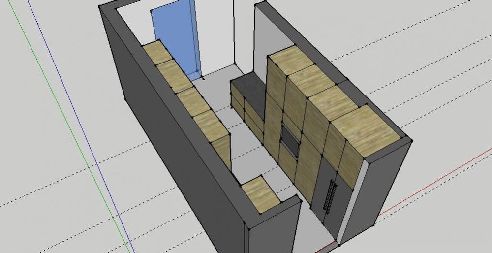

Wracam z tematem - załączam kuchnię po zmianach i bardzo proszę o opinie/ sugestie/ usprawnienia :)
[ATTACH=CONFIG]367014[/ATTACH]
[ATTACH=CONFIG]367015[/ATTACH] [ATTACH=CONFIG]367016[/ATTACH]
[ATTACH=CONFIG]367017[/ATTACH] [ATTACH=CONFIG]367018[/ATTACH]
Musisz liczyć się z tym, że bez ingerencji w przyłącza, lodówka będzie daleko od zlewu.
Do układu, który wrzuciłaś mogę zaproponować zamiast dwóch szafek po 60 cm, jedną szeroką 80 cm (na sztućce robocze i otwarte produkty) i 40 cm na oleje, deski i przyprawy zaraz przy płycie. Bardzo przydatne rozwiązanie, gdyż do standardowej szuflady butelka z olejem się nie zmieści. Szafka 53 cm na wysokie AGD.
Druga opcja to zostawienie 2x 60 cm, a oleje/przyprawy zrobić tam, gdzie zostało 53 cm.

Na projekcie widać, że wygospodarowałaś sporo miejsca do pracy. To ważne, będzie zdecydowanie wygodniej.
Chyba oszaleję jak zamienię mój mikro aneks na dużą, piękną (fronty ze sklejki :p) i dzięki Wam także funkcjonalną kuchnię :)
Jak fachura to fachura - zgodnie z moją wątpliwością w pierwszym poście i niektórymi opiniami zamieniłam zlew i kuchnię miejscami (oj będę musiała negocjować tę demolkę :)
Dajcie proszę znać co sądzicie - stolarz już wydzwania o projekt a tu projekt w ... proszku.
Ps. ta szuflada na oliwy itp super pomysł - zastosuję.
[ATTACH=CONFIG]367165[/ATTACH]
[ATTACH=CONFIG]367166[/ATTACH]
[ATTACH=CONFIG]367167[/ATTACH]
Przy zamianie zlewu z płytą, tak jak moniss wcześniej sugerowała, masz układ zdecydowanie bardziej ergonomiczny od poprzedniego. Nie dokładałabym więcej zabudowy, gdyż miejsca masz całkiem sporo. Na pewno ze wszystkim się pomieścisz.
