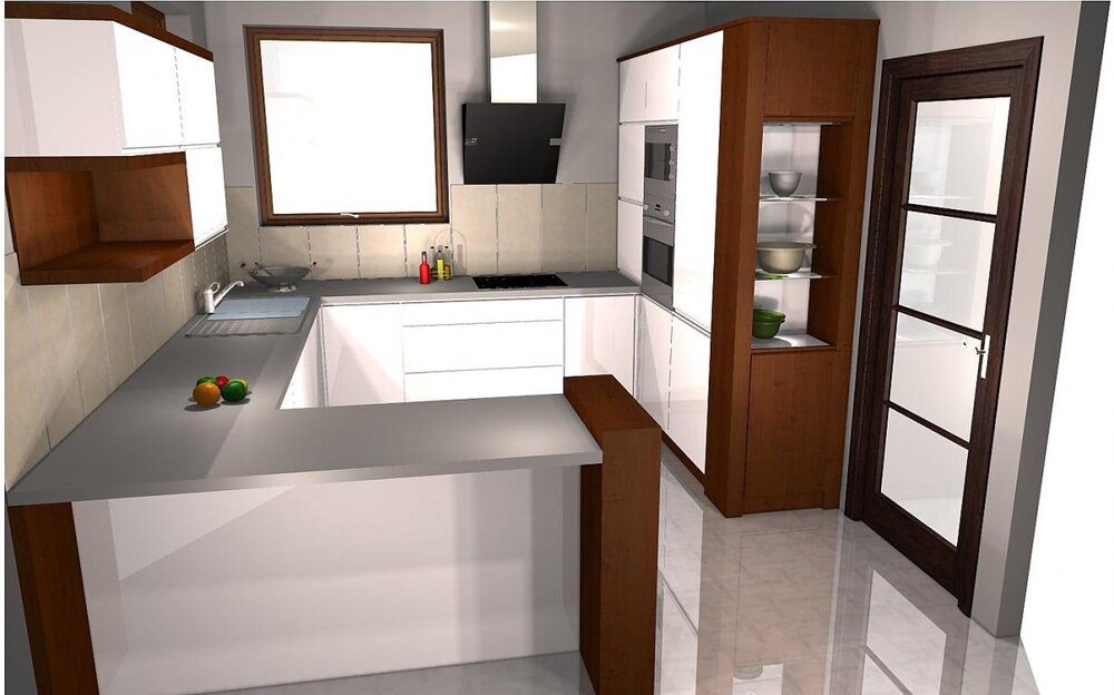

Po przeczytaniu wielu wątków, Waszej dotychczasowej pomocy udało mi się stworzyć projekt. Proszę Was o ogólną opinię dot. projektu, jego wysokości , półki sąsiadującej z piekarnikiem, usytuowania mikrofali i zamrażarki. Płyta i zlew pozostają w tym samym miejscu. Po prawej stronie znajdują się drzwi do spiżarki. Kolorystka-czy zostawić czy zrobić np. brązowy blat?
1.Pomieszczenie jest wysokie ok 260cm. Jaką zrobić wysokość półki po lewej stronie i tzw. wysokiej zabudowy, czy na taką wysokość jak okno?
2. Na ile praktyczna będzie zabudowana szafka w rogu wysokiej zabudowy tj. ta sąsiadująca z piekarnikiem? Jeśli będzie podnoszona do góry, tak jak proponuje stolarz to jeśli będę miała garnek po prawej stronie od płyty to będzie przeszkadzał. Czy tak otwierana półka w tym miejscu będzie wygodna w użyciu? Przydałaby mi się w tym miejscu jakaś fajnie otwierana półka w stylu harmonijki ale te nie bardzo mi się podobają. Macie jakieś inne propozycje? Jak wg Was wyglądałaby w tym miejscu tzw. otwarta półka?
3. Trochę za wysoko będzie mikrofala ale jeśli zdecyduję się na zamrażarkę podblatową po piekarnikiem to niżej być nie może.Zastanawiam się, gdzie ewentualnie mogłabym ją jeszcze umieścić.
Zamierzam kupić samą chłodziarkę do zabudowy wys. 178 i osobno podblatową zamrażarkę lub wrzucić zamrażarkę do spiżarki.. Czy ktoś ma takie rozwiązanie i jak się sprawdza w praktyce?
Mogłabym zamrażarkę wstawić do spiżarki ale nie wiem, czy wygodnie będzie po każdą kostkę lodu wchodzić do spiżarki. Jakie jest Wasze zdanie? Wówczas nie miałabym problemu z usytuowaniem niżej piekarnika i jednocześnie witrynka zaczynałaby się niżej. tj. na linii z piekarnikiem
4.Witryna- wg mnie skasować brązowe ramki, szkło przezroczyste i powinna się zaczynać niżej? Wydaje mi się, niebyła na całą szerokość 60 cm tylko część szyby np.45cm i część płyty np.15cm.

Ta mikrofala jest trochę za wysoko. A może zrób po prostu piekarnik z funkcją mikrofali? Rozwiąże to wszystkie problemy. Nie będzie biegania do spiżarki po lód i wygodniej będzie sięgać po podgrzane jedzenie.

Aniu, piekarnik już jest kupiony i taki pozostanie, mikrofala jeszcze nie, mam świetną mikrofalę Samsunga wolnostojącą, którą ewentualnie mogłabym wykorzystać. Pomyślałam teraz , że w sumie chyba nie przeszkadzałoby gdybym zamrażarkę podblatową wstawiła na innej ścianie, tuż za zmywarką. Ale wtedy mam ograniczenią pojemność ale nie biegam do spiżarki po lód.
Nie mam jeszcze koncepcji co dam po lewej stronie zmywarki.
Wówczas mikrofala i piekarnik będą niżej.

Jeśli wstawisz zamrażarkę po lewej stronie zmywarki, będziesz miała mało miejsca na naczynia. Chyba że zaplanowałaś je w innym miejscu? Pamiętaj, że w kuchni naczyń mamy najwięcej i z nich korzystamy znacznie częściej niż z zamrażarki.

Aniu, masz rację. Nie wiem jak to rozgryźć. Może ktoś z forumowiczów będzie miał jakiś pomysł.

BEWA, ja bym zamrażarkę wyrzuciła do spiżarni. W końcu nie chodzi się zbyt często po jedna kostkę lodu. Zwykle po całą ich masę do zrobienia kulku napojów. A mrożonek też nie wyciąga się tak często jak np. mleka z lodówki.
Część garów czy sprzętów, których czesto się nie używa, też można trzymać w spiżarce.
Poza tym, to wyciągnęłabym zlew z tego kącika nieco bardziej na środek blatu np. zamieniając miejscami komory zlewu z ociekaczem.
Jeśli chodzi o wizualizacje, to bardziej mi się podoba szafka z przeszkleniem. A do tego wyrzuciłabym (lub znacznie odchudziła) tę wielką drewnianą kolubrynę z półwyspu (co to jest i do czego ma służyć?)

Dziękuję za Twoją opinię. Witrynka-chciałabym uzyskać taki efekt jak na załączonym zdjęciu.
Półwysep do przerobienia ale mój stolarz-projektant "przerabia" bardzo długo więc wolałabym dać mu więcej zmian do wprowadzenia.
W miejscu półwyspu obecnie mamy stół.
Mam dwa pomysły na półwysep.
1) Bok półwyspu wykonany z tego samego materiału co blat
lub
2) Bok półwyspu schowany pod półwyspem ok 30cm, tak abym mogła tam dostawić stołek. Bardzo lubimy szykować kanapki siedząc przy najkrótszym boku półwyspu. Wówczas nie byłoby żadnego zakończenia półwyspu.
To co przychodzi mi na myśl to tego typu zakończenie półwyspu jak na załączonych zdjęciach.
Która propozycja będzie lepsza?

I tak, i tak ładnie będzie wyglądało, zwłaszcza gdy będzie dość masywne wizualnie.
Bok zakończony blatem o gr. 4cm będzie ładnie wyglądał, ale opcja bez zakończenia lepiej będzie wyglądała z czymś grubszym (tak jak masz na inspiracjach, ta nr.1 szczególnie mi się podoba).
No i jeśli lubicie siadać przy krótkim boku, to lepsza dla Was będzie opcja bez zakańczania :)

Narysowałam projekt mebli sugerując się Waszymi opiniami. Dzięki Waszym radom, za które bardzo dziękuję dokonałam zmian..
Witryna -przezroczyste szkło, wykonanie takie jak na załączonej komodzie. Wysoka zabudowa w rogu będzie wykończona szafką składaną. .Zamrażarkę znalazła się w innym miejscu, ostatnia szafka przed wysoką zabudową. Dzięki temu będę mogła obniżyć piekarnik i mikrofalę.
Nie wiem, czy przydatne byłoby cargo w pobliżu płyty indukcyjnej na oleje itp .i co najlepiej dać pod piekarnikiem. Czy dać dwie osobne szuflady, czy te ukryte szuflady dać wewnątrz? Czy kosz 60cm na śmieci w pobliżu zlewozmywaka będzie wystarczający? Zaplanowałam jedno cargo koło zlewu na proszki, ścierki i płyny. Wystarczy jedno cargo?
Załączone zdjęcia przedstawiają szafkę składaną, propozycje wykończenia witryny i zakończenie półwyspu. Teraz jeszcze pozostaje dobrać kolorystycznie.
Czy jeszcze coś powinnam uwzględnić?
