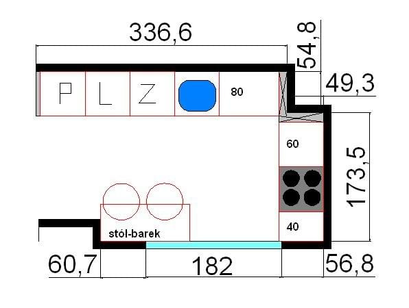

[ATTACH=CONFIG]369390[/ATTACH]
zastanawiam sie jeszcze nad stolem przy wejsciu : [ATTACH=CONFIG]369391[/ATTACH][ATTACH=CONFIG]369392[/ATTACH]
lub tak:
[ATTACH=CONFIG]369393[/ATTACH]
Przepraszam za jakość rysunków....
wiecej mozliwosci nie widze ;-(

Pozostawiony sam sobie po tej stronie ( połwysep od okna) niczego nie zasloni - ma 40 cm szer od strony salonu.
Spójrz na pierwszy twój wariant jaki robisz slalom wychodząc z kuchni żeby usiąść na kanapie.
racja - zatem stoł pod oknem odpada.
Z tego samego wzgledu odpada tez kanapa tyłem do kuchni...
Kinka te dwa ostatnie projekty tez mi s ie nie podobaja :cry: ten blat (stól) pod oknem bedzie kompletnie nieużyteczny - taki daleko odstawiony od wszystkiego... do tego widok na zlew centralnie...

Jak ten slup oceniacie? to zasłaniac te kuchenke czy nie? Przedłuzyc słup kawałkiem scianki? czy jednak zostawic tylko 40 cm slupa i wyższy barek zeby przesłonic gary, bez ścianki?
na rysunku jest wizualizacja komputerowa z czymś co ma udawać wielkie płyty marmuru Carrara, Statuario lub Calacatta :)
Od strony płyty możesz na ścianie komina połozyć szybę. Albo obłożyć całość płytą meblową - fornirowaną lub oklejaną, zależnie od tego, jakie planujesz meble w kuchni
Co radzicie?
Myslalam wcześniej o cegle, ale na sam słup, gdyby byla sciana to nie wiem ...
wiem ze juz mi naprawde duzo pomoglyście, ale będę wdzięczna za wszelkie dalsze rady i sugestie ;-)*
