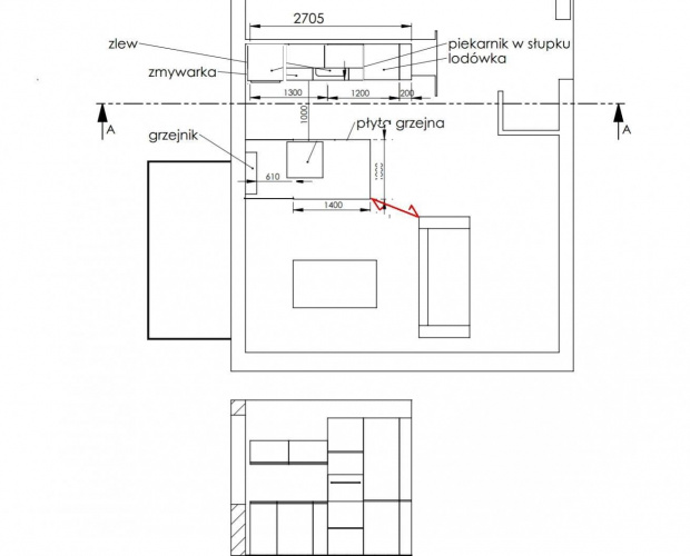

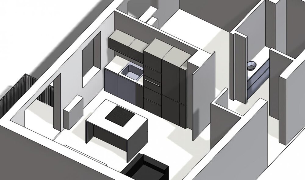

Witam,
Jest to mój pierwszy post, a już proszę o pomoc:) Wspólnie z narzeczoną jesteśmy obecnie na etapie projektu salonu z aneksem kuchennym. Chcielibyśmy poznać Wasze opinie na temat rozmieszczenia elementów.. Poniżej wrzucam widoki wraz z wymiarami i podpisy danych elementów. Wyspa z jednej strony z 4 szufladami o głębokości 60 cm. Z góry dziękuje za wszelkie uwagi :bye:

a gdzie w tej kuchni miejsce na blat roboczy?
Jak się upieracie na taki układ, to zróbcie półwyspę, żeby mieć gdzie pracować w tej kuchni.
http://images83.fotosik.pl/277/7cc8362813cc2155gen.jpg
Ale pamiętajcie, że przejście między kanapą w wyspą/półwyspą powinno wynosić min. 100 cm
Edytowane przez Elfir

Kwestię półwyspy komplikuje grzejnik, który jako jedyny w pomieszczeniu nie powinien być w żaden sposób zabudowywany aby ciepło było prawidłowo odprowadzane. Powierzchnie robocze w zależności od potrzeb stanowiłyby boki po lewej/prawej stronie płyty indukcyjnej (40 cm każda strona) a w przypadku większego zapotrzebowania bok wyspy (100 cm).
Czy sensowne byłoby przesunięcie płyty w jedną ze stron (po prawej stronie płyty 20 cm, po lewej stronie 60 cm blatu roboczego)?

ile masz przejścia między lodówką a półwyspą?
Na pewno chcesz stół jadalni dostawiać do półwyspy? Masz sporo miejsca w pokoju.
przejście między lodówką a półwyspem 90 cm
A stół chcę mieć jak najbliżej żeby móc "rzucać " talerze odrazu na stół ;)
