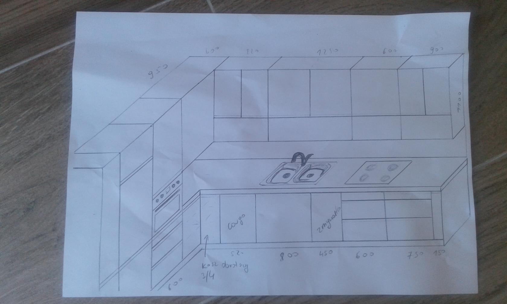

Witajcie,
plan małej kuchni 228x283. Mam kilka pomysłów, ale nęci mnie ten ;) Pytanie czy ma sens w takiej małej zamkniętej kuchni. Kuchnia nie jest dla mnie ustawna, wszędzie brakuje mi kilku cm.. Ścianki przy oknach mają 45 i 50cm, co dla mnie wyklucza postawienei przy nich lodówki, na ścianie z oknem jest też grzejnik. Chciałabym miejsce choć na jedno krzesełko. Szuflady pod oknem byłyby dalej, zmniejszając miejsce do siedzenia.
Co myślicie?[ATTACH=CONFIG]379984[/ATTACH]
Ja bym zamieniła miejscami wysoką zabudowę i płytę kuchenną
Edytowane przez moniss
nie rób sobie cargo szerokości 15 cm. Chyba, że masz kilkanaście różnych olejów do smażenia :D
Nie da się wstawić szafki narożnej 120 cm z wyciąganymi półkami? Kosz obrotowy jest mniej wygodny i mniej pojemny.
Masz może rzut pomieszczenia z wymiarami?
Nie mam rzutu. Jest to salon z kuchnia. Czy może zamiast cargo dac szuflady? Zastanawiam się też czy nie przesunąć zlewu żeby było więcej blatu między zalewem a kuchnia
No to podaj wymiary - ile masz miejsca na ten aneks?
Dzięki Elfir, pierwszy projekt mi się podoba. Zastanawiałam się jeszcze czy nie przesunąć słupka z piekarnikiem na drugą stronę zabudowy? A co z gornymi szafkami, no i czytałam żeby podzielić na różne strefy przechowywania itp. Jak to wszystko rozplanowac. Wogole sie na tym nie znam a chciałabym zeby kuchnia byla wygodna i ladnie wyglądała☺

Moniss dziękuję za odpowiedź,
Jeśli chodzi o wysoką zabudowę to zastanawiam się czy w miejscu wysokiej szafki dać cargo czy tez może zwykła otwierana z boku szafka do której wstawiłabym wszystkie talerze? Tak sobie pomyślałam, że odwracając się od zmywarki miałabym blisko do talerzy. Czy nie wygodniej byłoby zamienić miejscami szafkę z piekarnikiem i szafkę wysoką?
Jeśli chodzi o półwysep to chcemy troszkę oddzielić kuchnię od salonu i miec miejsce na posiłek dla 1-2 osób..
Mam w pobliżu stół w salonie.
r24-Moja propozycja w ogólnym zarysie jest taka:
1) Blaty po obu stronach zlewu mają po 90cm, zmywarka 60cm po lewej od zlewu.
2) Myślałam jeszcze o trochę innym podziale szafek na ścianie 420cm - większość frontów ma szerokość 45cm (60cm płyta i okap).
Gdyby zlew był mniejszy (na wizkach 80cm), np.60cm, to da się powiększyć któryś blat. Nie zwracałam specjalnej uwagi na lewą stronę i szafki wiszące. Kolorystyka przypadkowa.
3) Albo z wysoką zabudową przy oknie.
