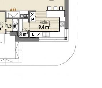

zapomniałam dodać, że kominek jest przeniesiony stamtąd ;) a spiżarnia jest powiększona o miejsce które zajmuje komin. Z piekarnikiem to zastanawiam się nad tym czy wygodnie było by mi z niego wyciągać gorące rzeczy z tego względu, że nie ma obok blatu żeby odstawić cokolwiek i że działający, gorący piekarnik znajdzie się w przejściu, ale to też racja, że lodówka będzie częściej używana. I w sumie słupek z piekarnikiem plus jeszcze jakaś szafka obok będzie lepiej wyglądać niż sama lodówka :) muszę to przemyśleć :) dzięki za szybką odpowiedź :)
rzeczy z piekarnika odkładać na półwysep.
Można zrobić piekarnik i obok blat (wówczas piekarnik przy ściance a blat przy wejściu do spiżarki). Na blacie można trzymać też ekspres do kawy czy toster - schowane od strony salonu za piekarnkiem

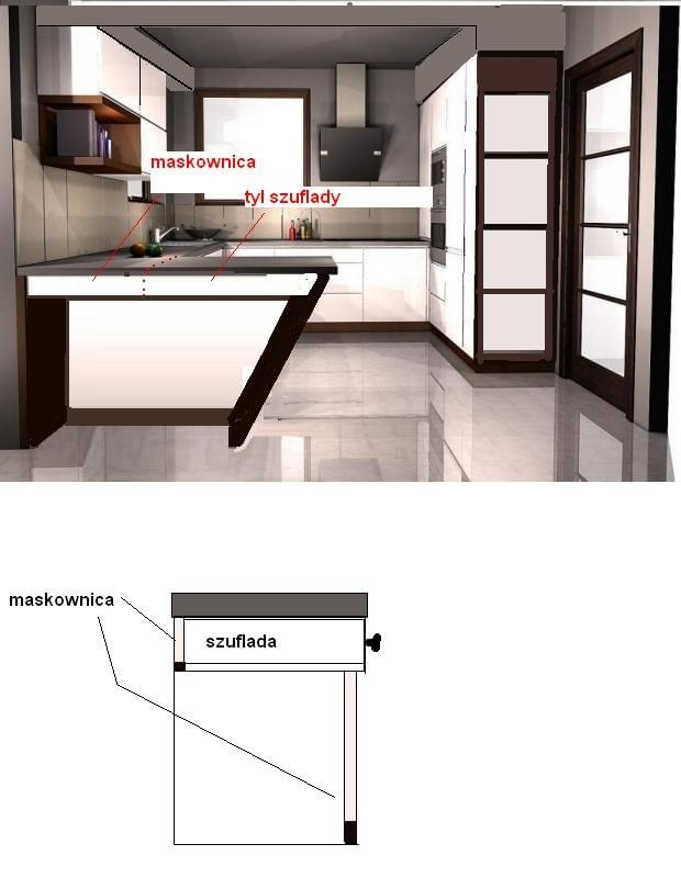

bewa - a jak mam to narysować? Nie mam rysunku od strony kuchni, który mogę przerobić w paincie :)
Z resztą co tam trzeba rysować? jedną szufladę? Szuflada się zmieści, skro są biurka z szufladami :) Tyle, że nie może być wysoka, max 15 cm.

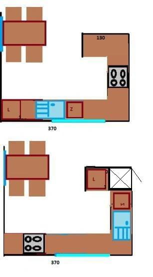

Pomóżcie rozplanować kuchnię.
Ściany i otwory okienne już są.
Chciałabym, aby za ścianą oddzielającą kuchnię od salonu powstało miejsce do pracy. Takie na co dzień. Blatu będzie tam 120 cm.Nad blatem półeczka na kubki i inne akcesoria kuchenne, które nie zdobią, ale dobrze, by były na wierzchu.
Piekarnik - albo koło lodówki, albo pod płytą (chyba bym wolała pod płytą)
Zlew - chciałabym jak najbardziej schować. Ale nie wiem jak. Odpływ jest między zmywarką a zlewem.
Stół pod oknem między salonem a kuchnią.
Największa moja bolączka - zagospodarowanie szafek narożnych.
Przy proponowanym przeze mnie układzie nie wiem, jak je zagospodarować, aby było funkcjonalnie.
A może ktoś ma całkiem inny pomysł?
Help!

przestaw zlew pod okno i płytę bardziej na środku szafek (wówczas piekarnik pod płytą).
Albo schowaj zlew i lodówkę a płytę zrób po prawej stronie okna. Wówczas pod oknem masz dobrze doświetlony światłem naturalnym blat roboczy.
A problem narożnej szafki zlikwiduj :) Szafa dostępna z drugiej strony.
