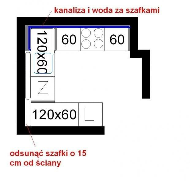

trzeba skupić się na szafkach wiszących. W narożnych trzymać garnki i sprzęt, koło piekarnika szuflady na sztućce i talerze.
Można spróbować wstawić zlew w szafkę 120x60 (odwrócić ją o 90 stopni) i dojdzie wówczas jeszcze jedna szafka z szufladami 60 cm. Ale traci się szafkę 120 cm, bo nie da się wówczas wstawić systemu wysuwanego i narożnik jest stracony.
Niestety wymiary kuchni uniemożliwiają wstawienie większej liczby szafek. Nawet, jakby autorka chciała zrobić po swojemu, to ma:
zmywarkę, zlew, płyte z piekarnikiem.
pod oknem szafka narożna, szafka narożna i ewentualnie wąskie cargo 15 cm. (lub szafkę narożną + szafkę 60 lub 70 cm)
szafkę 60 cm i lodówkę (lub szafkę narożną 120 i lodówkę)
Zyskuje tylko wąskie cargo 15 cm a ma zlew zaraz obok płyty, bez blatu roboczego.
Chyba, że zrobi szafki na wymiar, płytsze niż zazwyczaj, by zmieścił się grzejnik. Zyskuje 15 cm przestrzeni.
Albo szafki 90x90 cm z pólkami, tylko trudno się z nich wyciąga cokolwiek.
