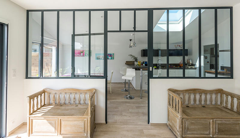

Ja bym odwróciła układ - zamurowała okno od podcienia i tam zrobiła blaty, na środku wyspa, tak, by pracując przy wyspie, był widok na ogród a nie na podcień.
Pod oknem płytkie szafki i witryny (35-40 cm).
Kuchnia odcięta, jak najbardziej szklanymi ściankami i suwanymi drzwiami.

Elfir a masz moze jakis przyklad (zdjecie) takiej przeszklonej scianki?

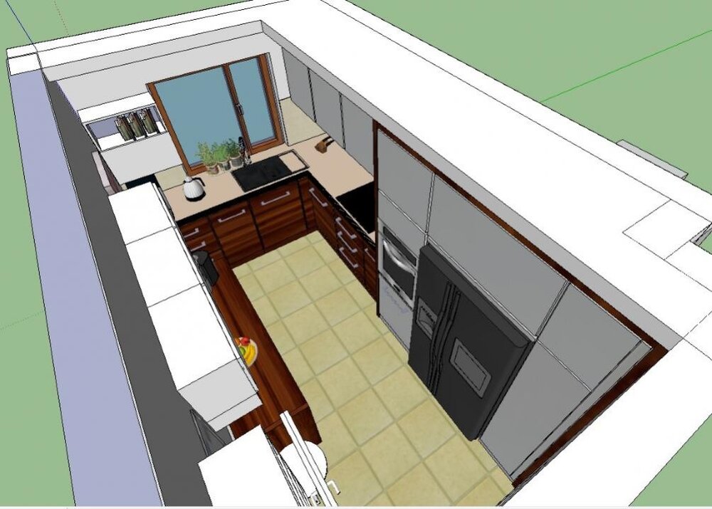

Wracam jak bumerang, Przedstawiałam przedtem dwa pomysły na małą kuchnię ze spiżarką. Teraz mam do wyboru kolejny, proszę o opinie.
Zmieniłam trochę szafki. Układ pozostawiłam ten, który mi doradziliście . Zrobię pytanie w dwóch wiadomościach ze względu na limit zdjęc.
Wersja poprzednia
W półwyspie mam szafkę narożną a koło okna mikrofala wyżej, piekarnik pod płytą
Odnośnik do komentarza
https://forum.murator.pl/topic/127930-projekt-kuchni-wizualizacje/page/610/#findComment-7506584
Udostępnij na innych stronach
Czy wersja druga, która różni się tym, że zamiast szafki narożnej mam blat roboczy o szerokości 40 cm, z możliwością postawienia hokera. Nie będę musiała latać z dłuższą robotą do stołu w częsci jadalnej. Piekarnik i mikrofala w słupku.
Dodam, że muszę upchnąć lodówkę side-by-side, bo taką chcę mieć i zależy mi na przysłonięciu zlewu i kuchenki od strony salonu.
Co możecie mi doradzić? Mam spiżarkę 3x1m, więc nie muszę na siłę zawalać się szafkami.
