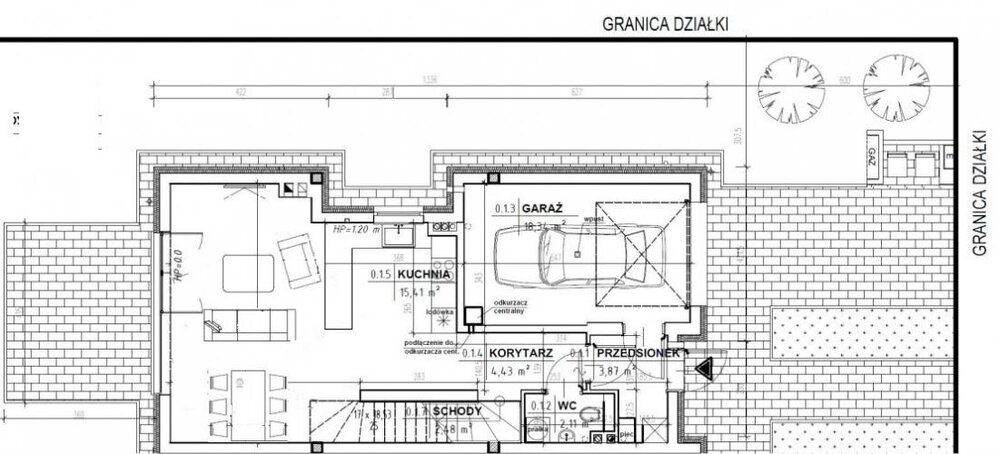

Przy układzie U wejdzie najwięcej szafek (w tym dwie niezbyt wygodne narożne) i będzie najwięcej blatu roboczego. Taki układ kuchni pozwoli odgrodzić się nieco od części wypoczynkowej.Kanapę przysunęłabym bliżej TV, a w jej obecnym miejscu pod ścianą ustawiłabym stół .....(wstawiłabym tu obrazek, ale nie mam takiej opcji w oknie i nie wiem dlaczego)
Edytowane przez moniss
Szukam jak najbardziej funkcjonalnego układu. Jesteśmy rodziną, która w obecnej chwili nie ma TV, w domu na pewno będzie ale nie jest on priorytetem. Wolę funkcjonalną kuchnie z jadalnią kosztem TV.
W chwili obecnej w bloku mam idealny układ w literę L od lewej, lodówka, zlew i zmywarka, od prawej piekarnik i płyta. Czyli z lewej i prawej po słupku. Sprawdza się idealnie, tylko czasami brakuje blatu roboczego. W domu chciałbym aby tego blatu nie zabrakło, dlatego najbardziej przychylam się do wersji z wyspą.
Byłem dzisiaj na budowie i wykonałem szkic. Może wymiary w czymś pomogą.
Edytowane przez kingvince
