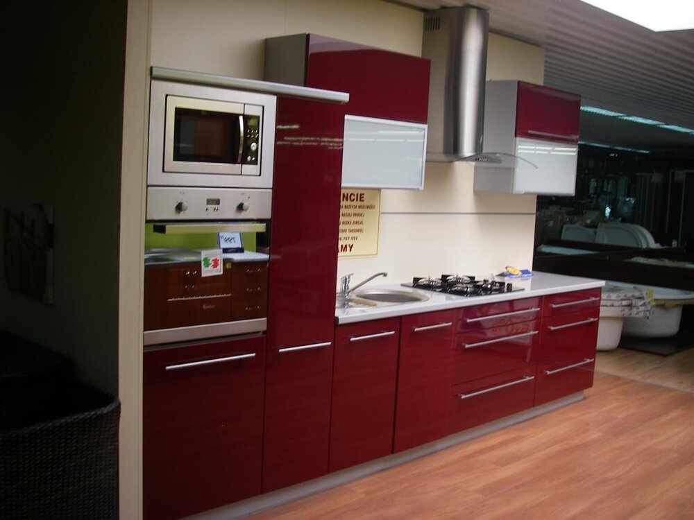

Od jakiegoś czasu czytam Wasze mądre rady i staram się ogarnąć moją nową kuchnię. Poradźcie proszę co można jeszcze w niej zmienić. Blat "barowy" będzie służył jako główny stół jadalny więc dałem go troszkę wyżej. Kolory raczej takie jak na "wizualizacji", tylko że fronty będą szklane. Przedstawiam tez wersję z blatem na jednej wysokości i mieszanymi kolorami frontów (nie patrzeć na brzydki okap, innego wcześniej nie znalazłem).
Czy dobrze rozmieściłem całe AGD? Proszę może dacie mi jakieś mądre rady i powiecie co można by tu zmienić że było ładnie i funkcjonalnie.
I jak sądzicie, ładniej z dużym okapem ozdobnym czy lepiej będzie zrobić rząd szafek i w nich okap podwieszany ?
Dobra, to ja odpowiem. ;)
Choć za jakiegoś wybitnego znawcę od projektowania kuchni się nie uważam, wypowiadam się jako kobieta - użytkowniczka kuchni :
według mnie jest git.
Ładnie, mądrze i funkcjonalnie.
Ale wg mnie, nie rób rzędu szafek podwieszanych i w nich okapu tylko tak jak jest teraz - super.

Dzięki za jedyną, ale jak przyjemną opinię :). Jeśli chodzi o funkcjonalność to może rozpiszę jakie tam są szafeczki, bo mam jeszcze mały dylemat. Zaczynając od lewej:
słupek z piekarnikiem i mikroflą -60cm
GÓRNE - szafka 30cm, okap 90cm, szafka na AVENTOSIE 140cm
DOLNE:
cargo - 30cm
szafka z 2 szufladami - 90cm (po środku niej zamontowana płyta)
szafka z 2 szufladami i jedną wewnętrzną na sztućce - 80cm (faktycznie będzie musiała mieć jakieś 75cm aby zrobić blendę 5cm między szafkami)
szafka pod zlewozmywak - 100cm (dźwiczki widoczne 45cm)
zmywarka - 60cm
szafka około 70cm - tutaj nie jestem pewien czy zrobić małe drzwiczki otwierane jak na wizualizacji czyli pod blatem barowym, czy może nie zakaczańczać tej szafki blatem jasnym i zrobić jej otwarcie na salon?
pod blatem barowym dwie wąskie (ok.40 cm głębokości) szafki z półkami - każda 90cm szerokości.
Kombinuję ciągle czy nie lepiej by było np:
słupek bez zmian :)
GÓRA - szafka 20cm, okap 75.cm, 2 szfki po 80cm
DÓŁ - cargo 20cm, szafka z 2 szufladami pod płytę grzewczą 75cm, szafka z 2 szufladami i dodatkową wewnętrzną na sztućce 60cm, szafka narożna 100cm(45 cm dźwiczki), szafka 45 pod zlewozmywak a rezzta już bez zmian.
Które rozwiązanie wydaje się lepsze (mam nadzieję że to pierwsze ;) )

Jak dla mnie pierwsza wersja lepsza. Jeśli chcesz umieścić w słupku piekarnik i mikrofalę, to piekarnik powinien być zamontowany na wysokości 53 cm+ 10 cm cokół (to daje 63 cm od podłogi). Umożliwia to łatwiejsze korzystanie z mikrofali. To taka ergonomiczna uwaga. ;)
Kolorystycznie zrezygnowałabym z czarnych frontów. Pięknie wyglądają w dużych lub dobrze oświetlonych kuchniach, ale w małych już niekoniecznie. A Twoja kuchnia jest w mieszkaniu, jak się nie mylę???? :rolleyes:
Jeśli podobają Ci się fronty czerwone to już lepiej iść w czerwień. Ściany można potraktować np. na szaro.:)
Masz rację, tylko że w tedy troszkę mniej wygodne staje się korzystanie z piekarnika, a to on będzie głównie używany. Mikrofala jest tylko dodatkiem który naprawdę sporadycznie będzie w użytku.
Nie mylisz się, jest to mieszkanie. Próbowałem z czerwonymi frontami ale jakoś nie wyglądało to za ładnie, zresztą poniżej wizualizacja, a po za tym wtedy urok pięknej bordowej lodówki może zaniknąć.
Jeśli chodzi o oświetlenie nie jest tak źle, okno bezpośrednio w kuchni, zaraz obok drugie, a na przeciwko kuchni okno balkonowe. Do tego fronty szklane ładnie odbijają światło. Mama nadzieję że nie będzie tak źle jak mówisz. Ewentualnie jeszcze mają szkło lakobela w kolorze czarnym ale z dużym dodatkiem mieniących się złotych drobinek (ten czarny podchodzi bardziej pod bardzo ciemny szary). Bardzo to rozjaśnia całość ale chyba aż tak odważny nie jestem żeby całą kuchnię z tego zrobić.
Do czerwonych frontów to może i tak ale do czarnych to chyba już by było za ciemno
