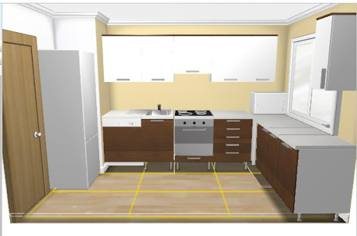

i ja z moim projektem przychodze bo same problemy z ta nasza kuchnia - juz wymiekam.
to kuchnia blokowa, wielka plyta i np okno nas urzadzilo bo jest na wys 85 cm a my chcemy miec blat 92 (maz wysoki) - myslicie ze bedzie sie bardzo rzucal w oczy taki ustep wysokosci blatu?
cokol oczywiscie bedzie i zmywarka kryta - ale program Ikea mnie trzymal

Anulek2005 ale jak dam ten słupek za lodówką to właśnie zmienią mi się przyłącza:)) chyba że ja inaczej zrozumiałam Twoją wypowiedź ale chodzi Ci o to abym lodówkę podsunęła dalej do szafek?? a za lodówke włożyła słupek? tak?
