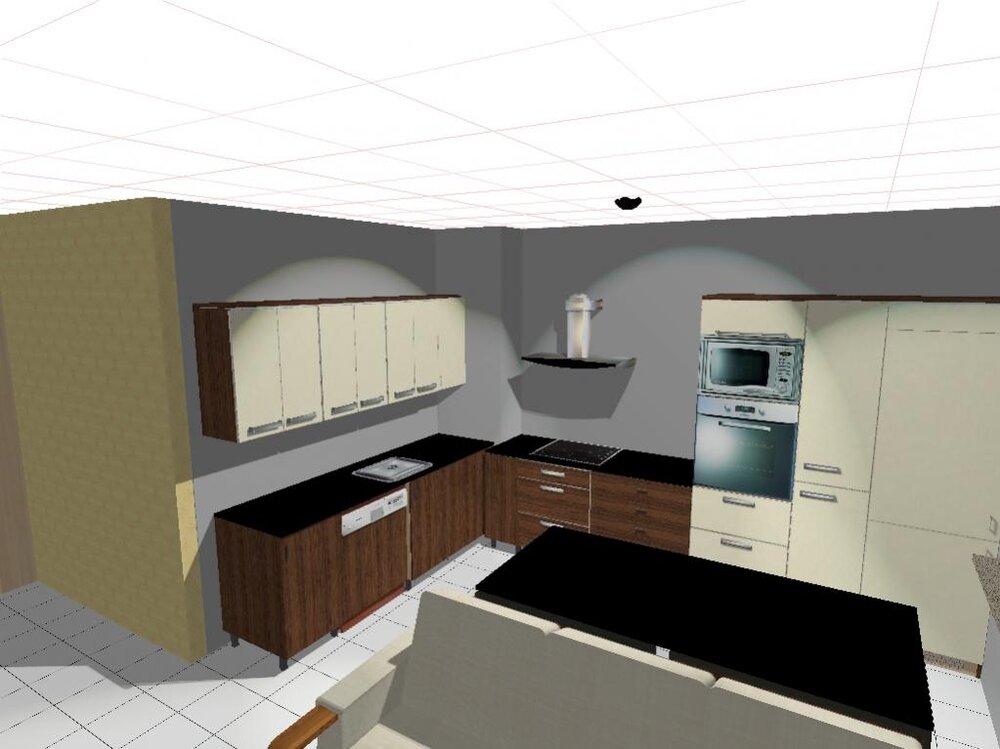

jakiś czas temu podawałam swoje wcześniejsze projekty kuchni ... doszło troszkę zmian i stąd moje pytanie ... która wersja kuchni jest lepsza ( chodzi mi głównie o ustawienie - co do wyspy to w obu przypadkach ma być ta krótsza wersja ) Między wyspą a wysoka zabudowa jest minimum metr dwadzieścia. Nie patrzcie na niedoróbki programowe jakieś różnice w kolorach itd :). Z góry dzięki za pomoc.

Wydaje mi się, że wersja ze zlewem pod oknem jest lepsza. Piszesz,że blat będzie wchodził pod okno. Ale wysokości wszystkich szafek szafek będą na jednym poziomie???
Mam taka uwagę co do barku przy drzwiach. Jeżeli będzie się tam siedzieć to jest tam trochę za mało miejsca; wchodząc do pomieszczenia będzie się uderzało siedzącego w plecy. :rolleyes:
Moim zdaniem wersja pierwsza. Masz bardzo fajnie zasłonięty blat (więc możesz sobie pozwolić na lekki bałaganik w tym miejscu, bo i tak go nikt nie dostrzeże), a poza tym, masz dodatkowe miejsce na sprzęty kuchenne, którego w kuchni nigdy za wiele. Za wersją nr 1 przemawia też (moim skromnym zdaniem) fakt, że fajnie współgra z całością. Nie masz żadnej niewykorzystanej „luki”. :) Mam nadzieję, że choć troszkę pomogłam?

Jasne, że doradzi:-)
Wersja 1 jest ergonomiczna, ale nie podoba mi się to rozstawienie zabudowy słupkowej. :no:
Wersja 2 bardziej uporządkowana, ale z kolei niezbyt ergonomiczna. Tutaj zamieniłabym miejscami lodówkę z piekarnikiem.
Ale ja bym zrobiła jeszcze inaczej. Na lewej ścianie zrobiłabym zabudowę słupkową a po prawej szafki dolne i górne. :)
Ślicznie dziękuję za wypowiedź :). Też mi się spodobało to, że zlew jest zasłonięty lodówką a to miejsce gdzie najczęściej może wystąpić bałagan :). Wydaje mi się też, że dzięki temu że rozdzieliłam wysoką zabudowę to zyskałam więcej przydatnego blatu koło płyty. Jak porównywałam te dwa zdjęcia wi wydaje mi się że kuchnia wydaje się dłuższa i większa optycznie na pierwszym zdjęciu bo w wersji drugiej ta wysoka zabudowa tak ja w połowie skraca - tak mi się wydaje oczywiście :))

No własnie ta ergonomia dużo myślałam jak by to zrobić żeby było ergonomiczny :). Niestety już nie mogę przestawić zlewu bo deweloper już wszystko podciągnął ( to kuchnia w bloku tak na marginesie:) ).
Po Waszych wypowiedziach wydaje mi się że zostanie wersja pierwsza bo ergonomiczni no i " brudny kącik" ukryty ;) Hmmm wytłumaczę sobie jeszcze że kuchnia jest tak ładnie zamknięta tzn zaczyna się wysoką lodówką potem niski blat i kończy się wysoka zabudową - taka spójność ;) .
Może ktoś jeszcze się wypowie im więcej tym lepiej ( ale też więcej do myślenia) :)
Malaxxxxx mi bardziej pasuje Twoja wersja 1. a najbardziej to kolorystyka, zasloniecie blatu na +
moze i u mnie argumentem zlewu po lewej moze byc zasloniecie brudu :) hmmm
Dzięki ... czyli mam coraz mniejszy dylemat bo coraz więcej osób jest za 1 wersją :)).
Jeśli chodzi o Twoją kuchnię to mi się podobają obie wersje. Może lepiej wybrać tą przy której będzie mniej utrudnień przy jej wykonaniu. Na niekorzyść zlewu przy oknie jest brak szafki na naczynia nad zlewem. Wiadomo jest zmywarka itd ale naczynia i tak trzeba schować a czasem też używa się zlewu więc warto mieć w pobliżu suszarkę na naczynia. :)
