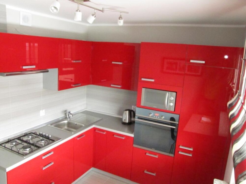

może mi się uda pomóc: oczywiście zdjęcie z forum
http://images45.fotosik.pl/349/f5949f246285d866.jpg
Odnośnik do komentarza
https://forum.murator.pl/topic/127930-projekt-kuchni-wizualizacje/page/79/#findComment-4307496
Udostępnij na innych stronach
Alutka właśnie czegoś takiego chciałam uniknąć:bash: chodzi o parapet. Tutaj to chyba jest około 10 cm do okna, może jednak zrobię ten cokół dookoła. Z tego co widzę tu u mnie byłoby połowę (chodzi o wysokość) do parapetu....

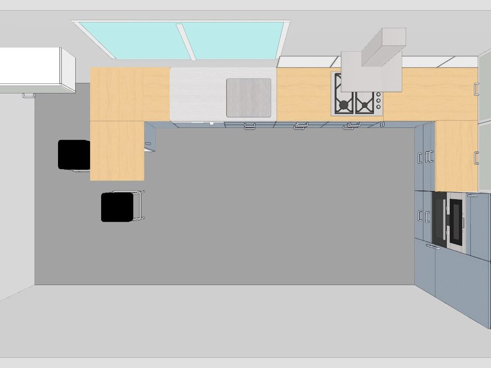

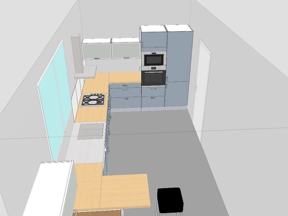

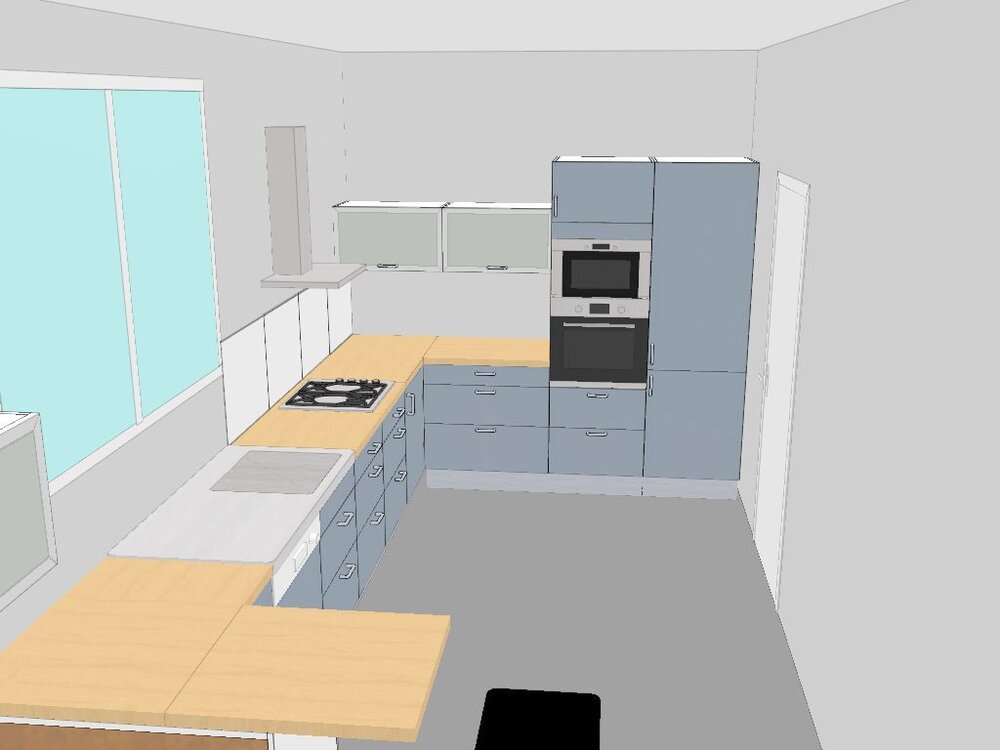

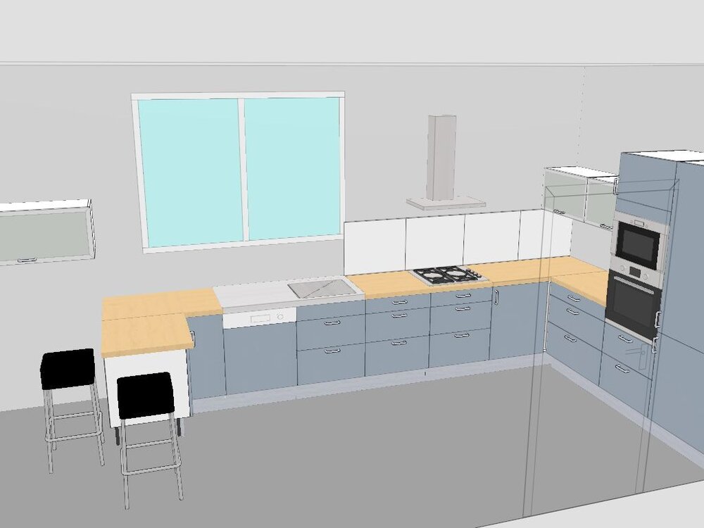

To i ja poproszę o sugestie. Rzut parteru wygląda tak:
http://lh3.ggpht.com/_dD6lBMjt9Mw/Sl4SkfuDSNI/AAAAAAAAAmc/OdYo39McEP0/s512/parter.JPG
Koncepcja jest taka, że w samej kuchni nie chcę mieć stołu, tylko kawałek blatu, co by rano na szybko śniadanie spałaszować lub małą czarną łyknąć. Ze względów finansowych stawiamy na kuchnie z IKEA i generalnie wszystko było by dobrze, gdyby nie zagwostka z górnymi szafkami.
Chciałabym mieć tak zagospodarowany kąt (fotka zapożyczona z innego forum):
Ale niestety, nie pasują ani rozwiązania, ani wymiary. No więc wykombinowałam sobie inne rozwiązania. Tylko czy w miarę sensowne? Nie szczędźcie krytyki - lepiej coś poprawić teraz niż później żałować. Aha - blat dębowy, fronty będą w kolorze szarym, a u góry szkło mleczne:

Nicol21 ja bym wolała stolik prostokątny , ale ja jakoś nie przepadam za krągłościami ;) i troszkę mnie nie przekonuje ta różna wysokość, a właściwie podział na stronie z lodówką, czy wysokość zamontowania piekarnika musi być taka? albo chociaż spróbować wyrównać wysokość lodówki i słupka, żeby szafki nad były tej samej wysokości. W sumie to mi się podoba :)
Femme a nie chcesz wysokiej zabudowy na całej tej mniejszej ścianie? fajnie by wyglądało, a jeśli nie to dałabym dwa rzędy tych szafek pionowo, zlicowane górą. Ta jedna szafka wisząca nad stolikiem jakaś taka samotna, oderwana od całości.
duża różnica między szafkami na zamówienie a ikeą Ci wyszła, bo u mnie to wyszło na korzyść zamawianych, powinnam się zastanowić nad tym wykonawcą?

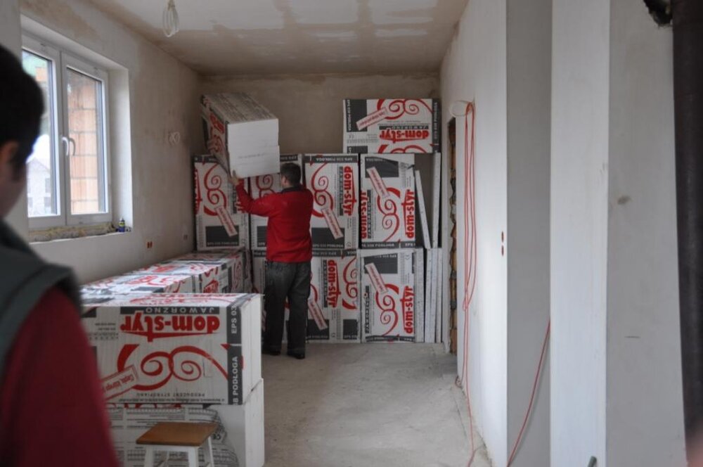

Aaa! Znalazłam jeszcze dość stare zdjecie, kiedym to próbowała sobie zlepić zarys kuchni ze styropianu :rolleyes:. Załączam, cobyście mieli lepszy pogląd, jak wygląda pomieszczenie w realu:
[ATTACH=CONFIG]25576[/ATTACH]
hmm nie wiem czy nie dałabym zamiast tego zakrętasa z miejscem do siedzenia wyższego barku/blatu na ścianie na przeciw zlewu..nic wielkiego po 2 hokery(?) z każdej strony, tak naprzeciwko chyba mniej długaśnie by się w kuchni zrobiło a ta ściana mi się taka pusta wydaje.
albo ten zakrętas trochę podwyższyc w barek
