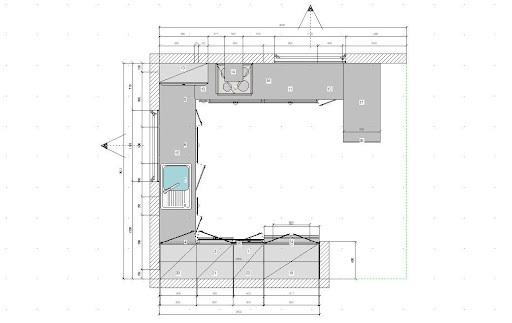

wielka kuchnia :)
wywaliłabym półkę koło okapu a zlew dała pod oknem
ale jak zlew pod okno to przesunełabym jeszcze płytę do gotowania na prawo, żeby blatu roboczego między zlewem, a płytą było więcej

ja bym plyty nie ruszala bo okap wejdzie na okno a blatu imho jest wystarczająco - przecież nie trzeba koniecznie przy piecu szatkować - chodzi o to żeby tam coś odłożyć

Możesz podać wymiary kuchni? Rozkład i koncepcja b. podobna do mojej, tylko u mnie oba okna są w narożniku.Najbardziej interesują mnie słupki. Te 3 od lewej to 45, a potem dwa 60?
https://forum.murator.pl/topic/127930-projekt-kuchni-wizualizacje/page/83/#findComment-4320424
tak 60 bo musi wejsc piekarnik.. wymiary dokładne musze poszukac..
http://lh3.ggpht.com/_ixzsC0gDalg/TH4fRiRaVeI/AAAAAAAAAKg/VidMVkeRapc/S%20kuchnia%20rzut%20z%20g%C3%B3ry.jpg
tutaj jeszcze troche widac...
ale dokładne wymiary musze sprawdzic.
https://forum.murator.pl/topic/127930-projekt-kuchni-wizualizacje/page/83/#findComment-4320427
piekarnika nie mozemy przesunac bo juz jest dziura i rury w podwieszanym suficie do wyciagu, a zlew? jak przesune to sie okno przez kran nie otworzy?
piekarnik jest chyba okej? no sama nie wiem...
psosin miliony osób mają zlew pod oknem :) bo to ładne, bo to przyjemne tak myjąc gary oglądać świat... dlatego producenci baterii wymyślili baterie kuchenne podokienne które sie składają. kiedyś to były jednostkowe przypadki ale teraz wybór idzie w setki. nie słyszałaś o nich?
