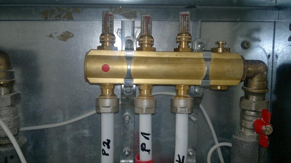

Liwko 08.03.2012 10:20 Zgłoś naruszenie Udostępnij Napisano 8 Marca 2012 Ja to jestem zły na tą moją podłogówkę w całym domu! Gdzie ta franca była przez niemal 40 poprzednich lat mojego życia??? Musiałem całą młodość bujać się z grzejnikami!!!Ok, to se pożartowaliśmy, a teraz na poważnie.Mam podłogówkę w całym domu. Na dole płytki a na górze wykładziny. Dodatkowo dwie drabinki w łazienkach jako osobne pętle podłogówki. Żadnych sterowników. Trzy lata temu ustawiłem zaworki na rozdzielaczu imbusem za dwa zł., później jeszcze kilka korekt i zapomniałem o rozdzielaczu. Podłogówka w całym domu jak i wentylacja mechaniczna to dwie rzeczy, które będę miał w każdym następnym domu:)Pzdr Cytuj Odnośnik do komentarza Udostępnij na innych stronach Więcej opcji udostępniania
