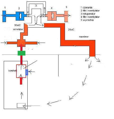

szczukot 16.02.2012 07:20 Zgłoś naruszenie Udostępnij Napisano 16 Lutego 2012 No ja niestety jeszcze nie mam, i chyba w ta zime nie zdaze skonczyc. Co juz mam : rekuperator i bypasa zamontowanego w obudowie kominka. Cieple powietrze leci kominem na strych. Tam planuje dolozyc rure miedzy skrzynka pobierajaca powietrze z pomieszczen i ta rura idaca z kominka (przez ten bypas).chce uzyskac przez to wprowadzenie wiekszej temepratury do rekuperatora. Czemu nie zrealizowane ? Bo boje sie wrzucic tylko ta rure laczaca. Nie wiem ile stopni mi wtedy pojdzie do rekuperatora. Nie bede mial kontroli. MAm ogolnie dwa pomysly co tam zrobic po drodze :1) turbina - i w zalaeznosci od temperatury dolotu z kominka pchac mniej lub wiecej do rekuperatora. Wady : jak temperatura bedzie duza, turbina bedzie sie wylaczac, i w obudowie bedzie sie robila niezla grzejnia. Po drrugie nie jestem pewein, czy grawitacyjnie nie wystaczy juz i czy ta turbina ma sens.2) jezeli wystarczy grawitacyjny ciag tego powietrza z obudowy kominka, to powinna byc na tej rurze laczacej jakas sterowana przepustnica (na podstawie tej temperatury dolotowej). W ou przypadkach, mam ten problem, co bedzie jak tej temperatury bedzie za duzo. W drugim rozwiazaniu, moge ewentualnie rozwiazac to na dwa sposoby znowu1) na strychu, ta przepustnica bedzie puszczala w rekuperator lub na strych. W tym przypadku marnuje sporo energi bo bede strych ogrzewal.2) dodam wentylator na dole przy kominku (tam gdzie mam bypass) i jak tem bedzie za bardzo wzrastac to bede pompowal powietrze na kuchnie (i salon) z oudowy kominka. Co sadzicie ogolnie o tym ? Fantom Cytuj Odnośnik do komentarza Udostępnij na innych stronach Więcej opcji udostępniania
szczukot 23.02.2012 16:47 Zgłoś naruszenie Udostępnij Napisano 23 Lutego 2012 Ponizej opisana przerobka.To w obudowie kominka to bypass, a to na zielono to cos co dopiero bedzie : przepustnica, wentylator lub tylko rura. http://images46.fotosik.pl/1344/733f66324dc796ef.jpg Fantom Cytuj Odnośnik do komentarza Udostępnij na innych stronach Więcej opcji udostępniania
witu102 29.02.2012 11:57 Zgłoś naruszenie Udostępnij Napisano 29 Lutego 2012 a nie prościej zastosować przy anemostacie trójnika i powietrze mieszać tuż przed samym wywiewem? Cytuj Odnośnik do komentarza Udostępnij na innych stronach Więcej opcji udostępniania
