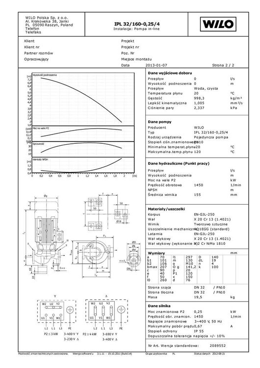

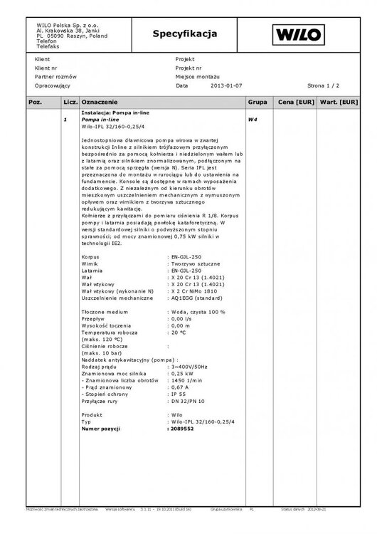

sciema 09.01.2013 05:49 Zgłoś naruszenie Udostępnij Napisano 9 Stycznia 2013 Ponadto producenci pomp obiegowych najczęściej nie dopuszczają spirytusy jako cieczy obiegowej - jest za "suchy" i powoduje zacieranie się pomp obiegowych. a więc dostałem odpowiedź z WILO: Panie Krzysztofie w załączeniu do wiadomości przesyłam kartę katalogową przykładowo dobranej pompy Wilo do tłoczenia roztworu SPIROL/woda w instalacji dolnego źródła gruntowej pompy ciepła. Pompa dławnicowa – stałoobrotowa z typoszeregu IPL. Cytuj Odnośnik do komentarza https://forum.murator.pl/topic/136417-instalacja-pompy-ciep%C5%82a-quottymi-r%C4%99camiquot-robiona/page/38/#findComment-5690650 Udostępnij na innych stronach Więcej opcji udostępniania

hydraulik_ 09.01.2013 07:14 Zgłoś naruszenie Udostępnij Napisano 9 Stycznia 2013 dławicowa ,to od razu pompkę do uzupełniania. Cytuj Odnośnik do komentarza https://forum.murator.pl/topic/136417-instalacja-pompy-ciep%C5%82a-quottymi-r%C4%99camiquot-robiona/page/38/#findComment-5690710 Udostępnij na innych stronach Więcej opcji udostępniania
sciema 09.01.2013 08:19 Zgłoś naruszenie Udostępnij Napisano 9 Stycznia 2013 (edytowane) A ceny znasz? nie pytałem bo wpierw muszę ustalic jaka pompę potrzebuję... dławicowa ,to od razu pompkę do uzupełniania. jakieś uzasadnienie...? Edytowane 9 Stycznia 2013 przez sciema Cytuj Odnośnik do komentarza https://forum.murator.pl/topic/136417-instalacja-pompy-ciep%C5%82a-quottymi-r%C4%99camiquot-robiona/page/38/#findComment-5690844 Udostępnij na innych stronach Więcej opcji udostępniania
aleksus 09.01.2013 09:24 Zgłoś naruszenie Udostępnij Napisano 9 Stycznia 2013 A po co taka pompa ? W specyfikacji w której ci przesłali jest napisane -Medium tłoczone WODA A tu kolejny link z opisem no i cena-Przetłaczana ciecz woda 100% http://www.wilo.ekologika.com.pl/pompa-wilo-ipl-32-160-0-25-4.html Na głównej stronie Wilo masz pompkę do (jak to łanie nazwali) geotermi -Wilo star grs Zastosowanie Instalacje geotermalne, instalacje grzewcze. http://www.wilo.pl/pl/strona-glowna/produkty-i-zastosowania/ogrzewnictwo-klimatyzacja-chlodnictwo/geotermia/#.UO0yCqwaKQA Jak widać oni sami nie wiedzą które pompki są do czego:bash: Cytuj Odnośnik do komentarza https://forum.murator.pl/topic/136417-instalacja-pompy-ciep%C5%82a-quottymi-r%C4%99camiquot-robiona/page/38/#findComment-5691023 Udostępnij na innych stronach Więcej opcji udostępniania
