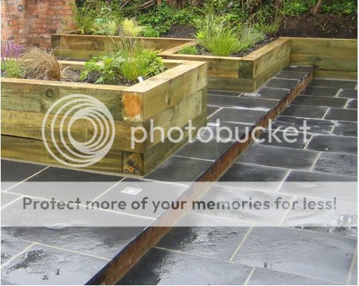

Irma 14.02.2010 18:59 Zgłoś naruszenie Udostępnij Napisano 14 Lutego 2010 Chciałabym zrobić prostokątną rabatę i zamiast obrzeza użyć kantówki(pomalowanej pokostem), jak myślicie ile by takie coś przetrwało?http://i683.photobucket.com/albums/vv195/Irma_murator/ogrod/skrzynie1.jpgchodzi mi o coś takiego jak na zdjęciu tylko na wysokość jednej belki. Cytuj Odnośnik do komentarza https://forum.murator.pl/topic/138233-obrzeza-z-drewna/ Udostępnij na innych stronach Więcej opcji udostępniania

Elfir 14.02.2010 21:27 Zgłoś naruszenie Udostępnij Napisano 14 Lutego 2010 te, wyniesione ponad grunt, od wewnątrz są wykładane folia ochronną. Cytuj Odnośnik do komentarza https://forum.murator.pl/topic/138233-obrzeza-z-drewna/#findComment-3931600 Udostępnij na innych stronach Więcej opcji udostępniania
Gosiek33 14.02.2010 21:29 Zgłoś naruszenie Udostępnij Napisano 14 Lutego 2010 Jeśli dobrze zabezpieczysz np dysperbitem części stykające się z mokrym podłożem, a od środka dasz jakąś grubą folię, by ziemia nie zawilgocała tych belek (oczywiście zabezpieczonych jakimś preparatem konserwującym) to ładnych parę lat wytrzymać powinny. Najgorzej jest na styku drewna z ziemią tam będzie butwiało i z czasem się rozsypie Cytuj Odnośnik do komentarza https://forum.murator.pl/topic/138233-obrzeza-z-drewna/#findComment-3931607 Udostępnij na innych stronach Więcej opcji udostępniania
Elfir 14.02.2010 21:43 Zgłoś naruszenie Udostępnij Napisano 14 Lutego 2010 najlepiej więc ustawić takie belki na podsypce żwirowej - będzie odciagać wilgoć. Cytuj Odnośnik do komentarza https://forum.murator.pl/topic/138233-obrzeza-z-drewna/#findComment-3931643 Udostępnij na innych stronach Więcej opcji udostępniania
Irma 15.02.2010 07:17 Autor Zgłoś naruszenie Udostępnij Napisano 15 Lutego 2010 dzięki, folia od środka podsypka żwirowa i pomalowane np. pokostem i wtedy parę lat np. 10? bo jakby 10 to mnie urządza, mniej to chyba się nie opłaca... Cytuj Odnośnik do komentarza https://forum.murator.pl/topic/138233-obrzeza-z-drewna/#findComment-3931900 Udostępnij na innych stronach Więcej opcji udostępniania

Irma 16.02.2010 11:57 Autor Zgłoś naruszenie Udostępnij Napisano 16 Lutego 2010 niestety będzie najtansze drewno. Najwyżej za parę lat wymienię...jak wygram w totka to na akację...A myślicie, ze musze pod to drewno dać fundament?czy wystarczy podciąć darn i wyłożyć folią a na to zwirek? Cytuj Odnośnik do komentarza https://forum.murator.pl/topic/138233-obrzeza-z-drewna/#findComment-3935460 Udostępnij na innych stronach Więcej opcji udostępniania
Irma 16.02.2010 11:58 Autor Zgłoś naruszenie Udostępnij Napisano 16 Lutego 2010 Pokostem to nie, bo pyszny jest dla różnych robaczków (doświadczona) Jakimś preparatem do drewna jak do płotów, elewacji drewnianych - może być najtańszy dzięki dobrze wiedzieć, bo już prawie kupowałam pokost Cytuj Odnośnik do komentarza https://forum.murator.pl/topic/138233-obrzeza-z-drewna/#findComment-3935464 Udostępnij na innych stronach Więcej opcji udostępniania
Irma 16.02.2010 12:01 Autor Zgłoś naruszenie Udostępnij Napisano 16 Lutego 2010 Irma, tylko takie rozwiązanie tylko dla ozdobnych. Dla warzyw - bo fajnie wygląda taki warzywnik też, koniecznie bez tych chemikaliów. Ile wytrzyma taka kantówka?- kilka lat, może nawet i 10, choć tak precyzyjnie chyba nikt nie odpowie. Najtaniej będzie z kantówki sosnowej/świerkowej, ale trwalsze jest np. z modrzewia, choć droższe. Kantówki w ogrodzie wygladają pięknie. Myślę że warto, nawet jeśli nie jest to najtrawlsze rozwiązanie. Mój znajomy z branży ma taką kantówkę zamiast krawężników na podjeździe i na brzegu opaski wokół domu. Efekt świetny. na brzegu opaski? ale jak wkopaną na głębokość gruntu? czy tak po prostu polożoną? poza tym to ja też uważam, ze to super wygląda...myślalam o tym jakiś zcas temu, ale kiedy zobaczyłam to zdjęcie to się już na amen zakochałam. Cytuj Odnośnik do komentarza https://forum.murator.pl/topic/138233-obrzeza-z-drewna/#findComment-3935473 Udostępnij na innych stronach Więcej opcji udostępniania
Gosiek33 16.02.2010 12:24 Zgłoś naruszenie Udostępnij Napisano 16 Lutego 2010 niestety będzie najtansze drewno. Najwyżej za parę lat wymienię...jak wygram w totka to na akację... A myślicie, ze musze pod to drewno dać fundament? czy wystarczy podciąć darn i wyłożyć folią a na to zwirek? fundament, to raczej za dużo roboty jak kasy nie masz teraz, możesz wyciąć darń , nasypać grubego piachu nieco, na to żwir i już zaimpregnowane belki. My impregnujemy od spodu zawsze jakimś izolbetem czy innym szuwaksem Cytuj Odnośnik do komentarza https://forum.murator.pl/topic/138233-obrzeza-z-drewna/#findComment-3935544 Udostępnij na innych stronach Więcej opcji udostępniania

Elfir 16.02.2010 13:19 Zgłoś naruszenie Udostępnij Napisano 16 Lutego 2010 a pewno nie folia, bo woda nie będzie odprowadzana. Ale może być agrowłóknina by żwir nie osiadał w glebie. Cytuj Odnośnik do komentarza https://forum.murator.pl/topic/138233-obrzeza-z-drewna/#findComment-3935673 Udostępnij na innych stronach Więcej opcji udostępniania
Irma 16.02.2010 13:21 Autor Zgłoś naruszenie Udostępnij Napisano 16 Lutego 2010 myślałam o agrowłókninie... Cytuj Odnośnik do komentarza https://forum.murator.pl/topic/138233-obrzeza-z-drewna/#findComment-3935683 Udostępnij na innych stronach Więcej opcji udostępniania
