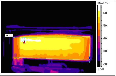

Proponuję grzejniki INSIDE - duża powierzchnia wymiany i duża szybkość reakcji na impuls termiczny..
http://i876.photobucket.com/albums/ab321/B_Wojcik/termogram_grzejnika3.jpg

okej, skoro porównujesz to proszę dobierz konkretny model grzejnika (może być dowolnej firmy) i podaj jego wymiary na następując parametry:
straty w pomieszczeniu 1700W
temperatura zasilania 35 stC
temperatura powrotu 25 stC
temperatura w pomieszczeniu 20 stC
nadwyżkę na głowice termostatyczną 15%
