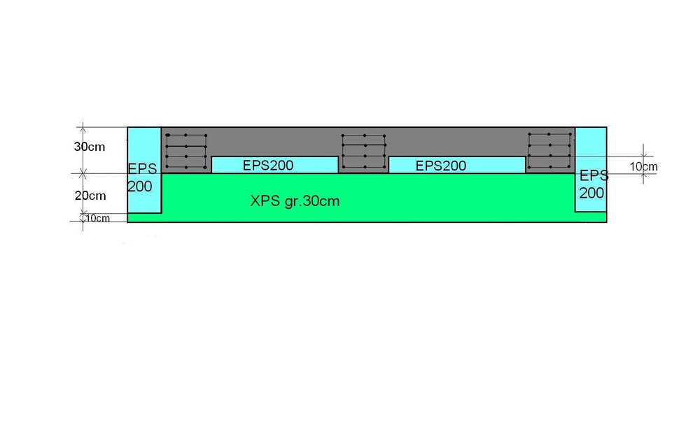

chciałbym u siebie zrobić taka płytę fundamentową płyta.fund.1.JPG już tłumacze dlaczego taką. planuję zrobić dom pasywny więc płyta musi być bardzo ciepła. 30cm izolacji to takie minimum musi być. dom planuje z dwiema pełnymi kondygnacjami z BK500 z solbetu a strop do tego kanałowy i dach dwuspadowy kryty blacho-dachówką. od północy domu chcę mieć garaż na własnej konstrukcji na ławach. całość mniej więcej tak będzie wyglądać rzut.boczny.pasywny.wymiary.jpg od razu mówię że ławy fundamentowe nie będę robić tak głębokie tylko jak robiłem rysunek to już go nie chciało mi się zmieniać bo on tylko i tak poglądowo ma być. ze względu na to że dom lekki nie będzie będę chciał go na XPSie postawić ale to już dokładnie konstruktor sobie wyliczy ale i tak stawiam na XPSa. typowo pod podłogą chciałbym dać jeszcze 10cm EPS200 tak jak na obrazku. pod ściany nośne chciałbym dać tradycyjne zbrojenie a pod podłogą go nie robić tylko wylać beton z zbrojeniem rozproszonym. konstruktor z którym rozmawiałem zazwyczaj projektuje mniej więcej tak płyta xps.JPG czyli bez styro pod podłogą, ja się na to uparłem bo EPS jest tańszy od XPSa więc nie chcę całość 40cm zrobić z XPS na równo bo to będą strasznie duże koszta a płyta pewnie z 25cm lub 30cm będzie musiała i tak mieć. też nie jest przekonany do zbrojenia rozproszonego i zaleca tradycyjne pręty i wiązanie na budowie. widziałem jak wielu robi płytę i sobie jakoś radzi z wiązaniem (mimo że trwa to długo) ale ja bym u siebie chciał mieć zbrojenie rozproszone jeżeli jest jakiś cień nadziei że tak też może być. więc mam parę pytań:
1. czy coś się będzie dziać przez to jak zrobię płytę jak na obrazku czyli z EPSem dodatkowym pod podłogą? czy jest jakieś ryzyko że płyta będzie nierówno siadać czy coś w tym stylu? niby mój konstruktor się tego boi ale może zrobić tak jak chcę. sam na to bym nie wpadł tylko widziałem na jakiejś stronce takie rozwiązania płyty że stosują i nie ma z tym problemu i pomyślałem że mimo iż chcę i tak dać 30cm XPSa to te 10cm EPSa nie będzie wiele droższe bo betonu pod podłogą może być trochę mniej a całość będzie cieplejsza.
2. czy można dać tradycyjne zbrojenie pod ściany nośne a pod podłogę go nie dawać tylko wylać beton z zbrojeniem rozproszonym? strasznie by mi to przyspieszyło pracę z płyta więc temu to rozważam. mój konstruktor twierdzi że tego się tak nie łączy ale z drugiej strony tak nie robi więc może nie wiedzieć skoro tego nie zna. według mnie nie powinno to mieć żadnego znaczenia bo w betonie będzie sporo pręcików które zastąpią zbrojenie po utwardzeniu a nawet powinno być lepsze niż tradycyjne pręty
bardzo proszę o opinię jak najbardziej się da fachową. będę wdzięczny i z góry dziękuję.
