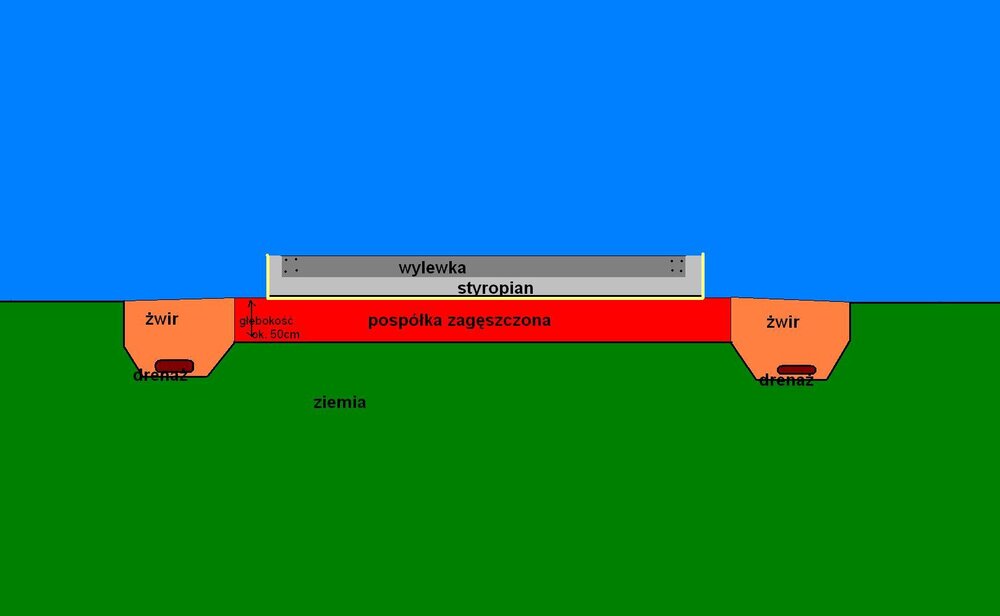

Jeszcze troszkę brakuje ...ale knujesz już całkiem nieźle ... oczywiście że 150kPa wystarczy
I zmień strzałki między 1-9 na strzałeczki takie mikro ... i od 9 do 15 ... z naciskiem na te trzy ...
Układ XPS pod ścianami ciut inaczej

strzałki nie oznaczają wielkości siły tylko ogólnie że będzie nacisk. jak inaczej układ XPSa pod ścianami?
specjalistą nie jestem ale zaczynam trochę liczyć obciążenie płyty. przypuśćmy że biorę dłuższą ścianę północną do obliczeń bo ma mało otworów okiennych więc będzie najcięższa. szerokość ściany będzie nie licząc ocieplenia bo one dużej wagi nie da więc się zaokrągli będzie mieć 10,9m, murować będę na 11 bloczków więc ściana z bloczkami będzie mieć powierzchnię ok.29m2. 1 bloczek o klasie gęstości 500 ma wagę 17kg a 1m2 bloczków waży 114kg więc ściana o powierzchni 29m2 będzie ważyć 3300kg. mając dwie kondygnacje to cała ściana z samych bloczków będzie ważyć 6600kg. ściana ta będzie mieć powierzchnie zabudowy jakieś 2,62m2 więc na 1m2 powierzchni zabudowy będzie masa 2520kg więc ok.25kPa a to same bloczki. planuje strop z terivy wiec na mój domek jak będzie ważyć 25t to będzie, dach planuje wiązary więc dach z pokryciem i wieńcem jak będą ważyć drugie 25t to też będzie cud więc dodatkowo dojdzie jakieś max 50t ale ta masa rozłoży się na łącznie 5 ścian nośnych a nie tylko jedną ale te najdłuższe przejmą najwięcej czyli przypuśćmy ze nawet te 20t na tą ścianę dojdzie to na 1m2 powierzchni zabudowy będzie działać masa 10152kg więc ok 102kPa/1m2. a jeszcze trzeba pamiętać że przy płycie fundamentowej ciężar rozłoży się na całą płytę a nie tylko tą część co są ściany wiec dając z dużym zapasem to EPS150 lub EPS200 powinien pod ściany nośne wystarczyć a pod podłogę to EPS100 lub EPS150. a ja chce pod nośne dać XPS300 a pod podłogą EPS150 lub EPS200 czyli mniej więcej taki http://www.paneltech.pl/styropian_eps_034_terra_aqua_standard.php lub taki http://www.paneltech.pl/styropian_eps_033_terra_aqua_super.php. ewentualnie jak się nada to taki http://www.swisspor.pl/products.html?cat=3&prod=103
Daj szerzej tego XPS'a, tak aby podtrzymał jeszcze te poszerzenie.
wydaje mi się to zbędne. dla mnie ważna jest informacja czy ogólnie tak to może być niezależnie od tego jaka to jest izolacja tylko układ że przy ścianach nośnych jest wgłębienie w izolacji na 30cm a pod podłogą jest de facto 10cm ale wszystko połączone siatką zbrojona. czy przykładowo pod podłogą musi być grubsza płyta czy może zostać cieńsza. jeżeli ogólnie tak może być to ja to daje swojemu konstruktorowi od płyty i mówię że chce aby to miało taka formę a Pan musi mi dobrać izolację i zbrojenie tak aby to wszystko wytrzymało. w czwartek lub piątek chyba pojadę do jednego gościa o to zapytać czyli do konstruktora z firmy abakon. szczerze mówiąc nie chce mi się tam jechać ale muszę z jakimś fachowcem w cztery oczy o tym porozmawiać. ale opinie tu na forum są dla mnie tez bardzo ważne.
już rozumiem o co chodzi Tobie i czołgiście ale przy XPSie pod poszerzeniem to wyjdzie na to że cała pierwsza warstwa będzie musiała być z XPSa czyli tak:
przekrój.płyty1.jpg i myślę że ostatecznie to będzie najlepsza możliwa wersja czyli najcieplejsza i najlepsza cenowo. wszystko jeszcze będzie zależeć od tego jaki ten EPS będzie musiał być ale mam nadzieje że tu nada się ten http://www.swisspor.pl/products.html?cat=3&prod=103
dzięki takiej płycie pójdzie mniej betonu a więcej EPSa który będzie miał cenę zbliżoną do ceny betonu więc wyjdzie tanio i ciepło i chyba najlepiej.

nie wiem jak to się liczy i tylko policzyłem masę ściany jaka idzie na płytę w tym miejscu i wyszło 10000kg na 1m2 bez uwzględnienia ocieplenia i izolacji na ściany. ale nawet jak wzrośnie to dwukrotnie to 200kPa będzie działać a dla jakby bezpieczeństwa i na wiatry to XPS300 powinien wystarczyć pod ściany nośne. tak to rozumiem na mój skromny rozumek ale te sprawy zostawię konstruktorowi. dla mnie ważne aby rozumiał co chce temu osiągnąć a chcę osiągnąc niższy koszt budowy , cieplejszą płytę można powiedzieć tym samym kosztem a nawet mniejszym co robiąc płytę przykładowo taką płyta fundamentowa.JPG czyli grubość betonu 25cm i 20cm lub 30cm samego XPSu. jeżeli płyta o której myślę też się nada to będzie być może tańsza i lepsza. ale to trzeba sprawdzić.
[ATTACH=CONFIG]279133[/ATTACH]
Tak, to miałem na myśli.
Co do liczenia obciążenia to daj sobie spokój. Niech to konstruktor wrzuci do jakiegoś programu i Ci policzy. Może Ci nawet wyjdzie, że pierwszą warstwę będziesz mógł zrobić z grafitowego EPS80 ;)

może. jak rozmawiałem przez telefon to już konstruktor marudził trochę na to bo nietypowe ale jak będzie miał rzuty itd to będzie w stanie to policzyć i taka formy być może będzie do osiągnięcia.
