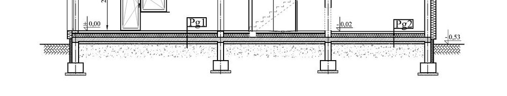

Proszę jeszcze fachowców o obejrzenie jeszcze raz mojej płyty ...
Wykonawca powiedział że dziwna , bo oni robią na prętach fi10 (siatkach) a dodatkowo dziwnie są podzielone pręty i lepiej jest zrobić tak jak niektózy już sugerowali dac 12m + 6m , i nastepny pręt 6 + 12m , tak by łącznie nie było w jednym miejscu ..
Dodatkowo zobaczyć ile u mnie jest słupów które wystają z płyty ... Jeśli dobrze widze to jest ich 11 !!!
Wygląda jakby konstruktor zrobił prostokąt , dal pręty fi12 co 25cm i tyle , nawet źle zrobił wymiar płyty , bo nie jest to typowy prostokąt a jeden bok jest scięty ...
Masakra ...
Sam nie wiem czy z płyty fundamwntowej (jej zbrojenia) mogę wychodzić pionowe wysokie na kilka metrów słupy zbrojeniowe ???
Ja rozumie te co będa na obrzeżu płyty , ale widzę na rysunku 3 słupy żelbetonowe który wyjdą z środka płyty !!!
Na zdjeciu widać oznaczone kwadratem/prostokątem pola z opisami (typu POZ 5.7 i itd) to wszystko to są słupy z zbrojonego żelbetonu. Normalnie były one chyba w ławach , czy nawet w stopach ...
Dla mnie to jakaś głupota ?
Gadałem z kierownikiem budowy i powiedział że odchodzi konstrukcję (zlikwiduje sporą część słupów i zbrojeń) bo nie mają żadnego sensu ale dokładnie nie wiem ile i jakie ..
Płyta z babolem , bo nie powinna być prostokątna a zrobiona. KB już poinformowany i naprawimy błąd , ale wygląda że ta płyta to calkowity błąd ...
Zastanawiam się czy nie porzucić pomysłu płyty fundamentowej i nie wrócić do normalnych fundamentów, bo jeśli ta płyta ma mieć jakieś słupy wychodzące ze środka i mnóstwo wychodzących z płyty słupów żelbetonowych to sens takiej płyty zaczyna sie oddalać , bo co za płyta gdzie będzie pełno wychodzacych z niej słupów żelbetonowych ?
Pomóżcie , bo sam nie wiem co sądzić :(
Czy z płyty mogą wychodzić jakieś słupy żelbetonowe czy płyta powinna być "jednolicie" płaska ?
Bo z tego schematu wygląda jakby że będzie dziurawa jak szwajcarski ser ...
Co do wyliczeń , to wyszlo na płytę około 2,1 tony stali fi12 (ale będzie więcej bo nie liczyłem odpadów) oraz 36m3 betonu B25.
Oczywiście nie liczone są jeszcze słupy żelbetonowe a jest tego mnóstwo ...
Z czym masz problem ?
Płyta będzie po całości izolowana bez dziur czyli bez mostków termicznych niezaleznie od ilości tych "słupów'.
Ja mam aż 17 sztuk takich rdzeni żelbetowych i nie tylko na obrzeżach płyty ale też w środku ale izolacja pod płytą jest jednolita bez żadnych dziur:
Ja rozumie te co będa na obrzeżu płyty , ale widzę na rysunku 3 słupy żelbetonowe który wyjdą z środka płyty !!!...
[ATTACH=CONFIG]368768[/ATTACH]
Na czymś musi się oprzeć strop czy co tam jest.. po to są słupy dla podciągów. Chyba ma je prawie każdy. Wiadomo, że z płyty wypuszczasz tylko startery nie zbrojenie na kilka metrów (o ile miałeś to tez na myśli) a w środku płyty to nawet można takie słupy osadzać na kotwach chemicznych. Jednak 4 pręty jako starter to prostsza i tania sprawa :)
Witam !
Wykonawca sugeruje że dom (parterowy , strop drewniany, ściany silikat 18cm (miały być z 25cm silkatu a będa z 18cm), płyta fundamentowa) ma zbyt dużo niepotrzebnych zbrojeń oraz sama płyta jest zbyt "pancerna".
Sugeruje że domów na płytach wybudowali sporo inigdy nie robili płyty z prętów fi12 co 25cm i grubej płyty 25cm betonu a robili płyty z siatki fi8 co 15cm i z siatki fi10 chyba co 20cm a ilośc dodatkowych zbrojeń w parterowym domu (bez poddasza użytkowego) jest stanowczo za duża ...
KB z uprawieniami chyba konstruktora stwierdził że faktycznie można uprosić konstrukcję i wywalić część zbrojenia , bo zastosowanie tego zbrojenia nie ma żadnego sensu a nawet w niektórych miejsach nie powinno się znaleźć ...
Wykonawca sugeruje że jak nie uprości sie konstrukcji to weźmie więcej kasy , bo bedzie więcej robocizny a nie był przugotowany że zbrojeie plyty trzeba będzie samemu robić (a nie z gotowych siatek) a ilośc zbrojeń w samym domu jest tak duża że w duuużo większych domach i to pietrowych jest dużo mniej zbrojeń ..
Oczywiście sugeruje że stal droga , beton drogi i nie ma sensu robić bunkra , ja rozumię ale też wiem że chodzi o ilośc roboty ;)
Zobaczę na jakie zmiany zgodzi się KB , ale czy ktoś z Was ma doświadczenie z płytami fundamentowymi zrobionymi na siatkach gotowych fi 8 15cmx15cm ?
Przy pręcie fi12 co 25cm wychodzi około 2,05 tony stali (zbrojenie 2 siatek łącznie ale pójdzie więcej bo nie liczyłem "strat materiału".
Gdyby był z pręta fi8 co 15cm to wychodzi 1,5 tony stali , ale jak będą siatki to będzie wiecej bo siatki gotowe mają swoje wymiary i trzeba będzie jakoś je ułożyć ...
Beton 5cm mniejsza wylewska to 8m3 betonu , wykonawca mówi że wszystkie plyty jakie robił miały 20cm betonu i nie miał nigdy plyty z 25cm betonu ...
Tyle że z płyty będą wychodzić jakieś slupy żelbetonowe , więc nie wiem czy wtedy 20cm betonu starczy ?
Warunki glebowe bardzo dobre (piaski) , sucho , teren płaski ...
Jesli dało by się uprościć płytę i konstrukcję to czemu nie , ale nie chciałbym być królikiem doświadczalnym i zapewne są elementy gdzie można odchodzic , ale są takie gdzie nie powinno sie kombinować , ale jak KB ma uprawienia to chyba wie co można wywalić i co zmienić a czego nie mozna ?

A co sądzicie o mojej płycie - głównie o tym ze po prawej nie ma w ogole słupów - bede o to pytał projektanta ale chce wpierw sie doradzić innych.
Inna sprawa, że mam 5cm otuliny??? NIe za dużo to???
Poza tym brak opisów słupów SZ1 a na rysunku są?
Słup z tarasu (ten po prawej na dole) też zapomnieli opisać 0 chyba ze to SZ3 - piszą o nim w uwagach a na rysunku go nie ma) :-/
Kierbud nie ma prawa zmieniać projektu. Niezależnie od tego, jakie ma uprawnienia - wszelkie zmiany musi zaakceptować projektant, który podpisał się pod adaptacją do warunków lokalnych/projektem indywidualnym. On też kwalifikuje, czy zmiana jest istotna, czy nieistotna.
Kierbud na koniec tylko składa oświadczenie, że dom został zbudowany zgodnie z projektem.
Uważaj, żeby Cię na minę nie wpakował. Nie zgadzaj się na żadne zmiany (a już na pewno w konstrukcji) bez odnotowania tego w projekcie przez projektanta. Jaki strop nie mówi o tym, jakie obciążenia musi przenosić - być może konstrukcja dachu mocno opiera się na środku a właśnie drewniany strop nie udźwignie takich obciążeń i po to są podciągi? Cała konstrukcja musi być spójną całością i zmieniając coś niżej trzeba policzyć, czy przeniesie obciążenia z wyższych.
A co do kosztów - to nie wiedział, jak wyceniał, realizację jakiego projektu wycenia?
Coś mi to niepoważnie wygląda.

Wykonawca ma g..do gadania,podobnie jak Kierbud,odpowiedzialność za całość konstrukcji bierze na siebie konstruktor płyty,on zna i wyliczał obciążenia a nie wykonawca czy Kierbud i nie mają żadnych podstaw tego kwestionować.
Wykonawca faktycznie,jest jakiś śmieszny facecik i próbuje naciągać,jego nie powinno interesować czy zbrojenie będzie z siatki czy ręcznie wiązane,jak już tak wydziwia to ja bym mu podziękował za współpracę od razu bo widać,że facet nie jest poważny.
Sądzę,że jest to z tych "Panie,wungiel majom wszyscy i jest dobrze" :D
Mi na płytę zeszło 4,5t i wykonawca jakoś się nie krzywdził jak musiał wiązać.

Nie znam się ...
Jesli KB ma jakieś uprawienia konstruktora i się pod tym podpisze to chyba będzie ok.
Dużo ludzi np. zmienia grubośc ścian (silikaty) z 25cm na 18cm i to za zgodą KB a to już powoduje że trzeba zmienić zbrojenia , bo są przygotoane na grubsze ściany a wielu ludzi tutaj na forum miało dom zaprojketowany na ściany 25cm a mają 18cm ...
Sądze więc jeśli KB ma uprawnienia konstrutora i sie pod tym podpisze , to jednak można ?
Nie znam się ...
Jeśli dało by sie coś odchudzić to czemu nie ...
Płyta była robiona dodatkowo więc nie rozumię czemu KB z uprawieniami nie mógłby jej zmodyfikować ?
Będę jeszcze rozmawiał z KB co sądzi o tym i jaką ma opinię ...
Wykonawca faktycznie,jest jakiś śmieszny facecik i próbuje naciągać,jego nie powinno interesować czy zbrojenie będzie z siatki czy ręcznie wiązane,jak już tak wydziwia to ja bym mu podziękował za współpracę od razu bo widać,że facet nie jest powazny.
Powiem tak ...
Nie widziałem nigdy takiej ilości zbrojeń na ścianach szczytowych nigdzie ...
Dosłownie każda ścian i krawędź jest wykonana z żelbetonu. Tak że jakby wyjęło się z niej bloczki to zapewne by stała , bo cały obrys jest z betonu.
Nigdy takiego czegoś nie widziałem ...
Domów sporo podczas budowy widziałem ale takich cudactw , nigdy ...
Porozmawiał z KB i tyle ...
Jak można i będzie to bezpieczne i legalne to może da się coś odchudzić ale nic na siłę ...
