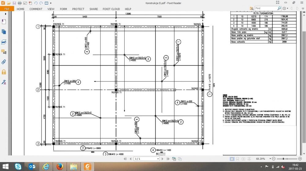

No dobra...jestem po rozmowie... projekt płyty będzie odchudzony , "żeberka" zlikwidowane..
Tu mam mieć ~ tonę stali oszczędności (niewyrzucania w błoto). Poczekamy , zobaczymy..

Przekazałem architektowi odręczny rysunek, jaką chciałbym płytę z informacją, że moim celem będzie jej optymalizacja i że chcę poznać jej koncepcję.
Konstruktor otrzymał od architekta informację, że (upierdliwy) KLIENT chce tak - więc interpretując rysunek wrzucił żeberka.
W rozmowie (gdzie nie powołałem się na forum ale na opinię wykonawcy płyt) konstruktor wskazał, że użebrowanie bez większych problemów można usunąć, co odchudzi konstrukcję ALE musi to przeliczyć. Ma spróbować dalszej kuracji . Pokazałem mu "sąsiadujące" z moją płyty (dzięki Uciu za rysunki :) ) i być może zejdzie też z fi, które policzył z zapasem.
Przy opracowaniu płyty nie bierze pod uwagę izolacji dla obliczeń wytrzymałościowych - dlatego nie ma jej jeszcze na tych rysunkach. Izolacja pod i nad płytą pojawi się później, na rysunkach końcowych.
Nie uwzględnia w obliczeniach nośności podłoża? :eek:
To jest bardzo ważny parametr, jaka będzie izolacja pod, pominięcie tego prowadzi to złych wyników.
Szczególnie chodzi o przemieszczenia płyty, bo wytrzymać spokojnie wytrzyma nawet jak się ugnie 10cm.
Gorzej z konstrukcją nad;) szczególnie BK lubi błędy przy fundamentach, bo nie tylko płytach.

Wrzucam rysunki w bardziej jadalnej formie. Co myślicie?

No dobra... kolejna odsłona projektu płyty, tym razem po kuracji odchudzającej :
Dołem pójdzie XPS 10 cm górą EPS 10 cm (w nim instalacja wodna), na to wylewka z ogrzewaniem podłogowym.
Sugestie mile widziane.
