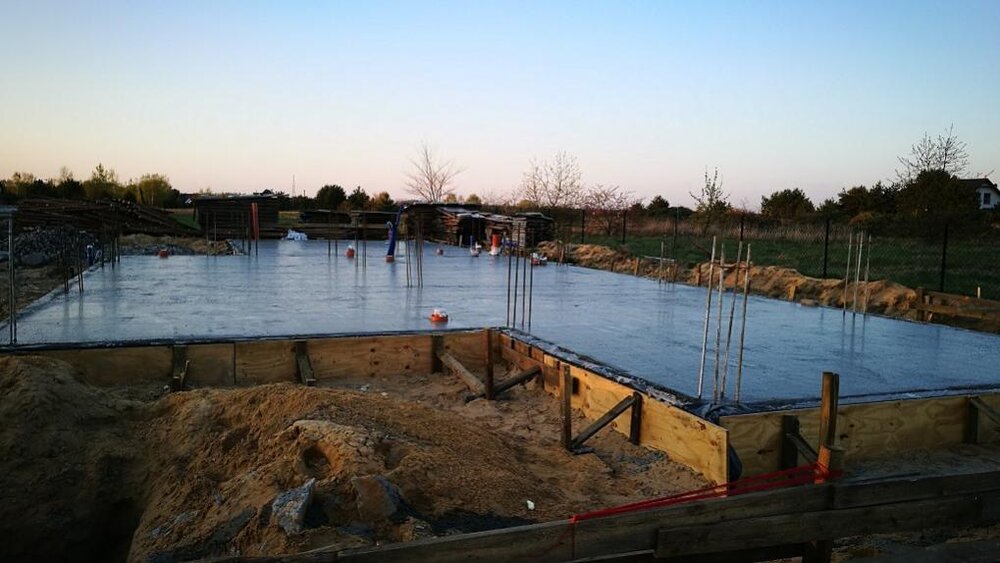

Chwalę się :-)
Dzięki wszystkim za rady/pomysły, które tu uzyskałem dotyczące płyt.
W większości wykorzystałem je u siebie robiąc moją płyte.
Bardzo przydatne były też dzienniki: Hajnela, Sebcia, Sadysty, Arturo, _Artura_ i wielu innych:-)
I jeszcze raz chciałem podziękować Sławkow vega1 za pomoc przylaniu - bez ciebie nie byłoby tak idealnie i tak łatwo, choć stresu wczoraj miałem tyle, ze ostatni taki raz to chyba na maturze był :-)

[ATTACH=CONFIG]386363[/ATTACH]
[ATTACH=CONFIG]386364[/ATTACH]
[ATTACH=CONFIG]386365[/ATTACH]
Miałeś fajna ekipę. Super się pracowało z Wami. Dziękujemy za poczęstunek! Powodzenia w dalszej części budowy!!!
