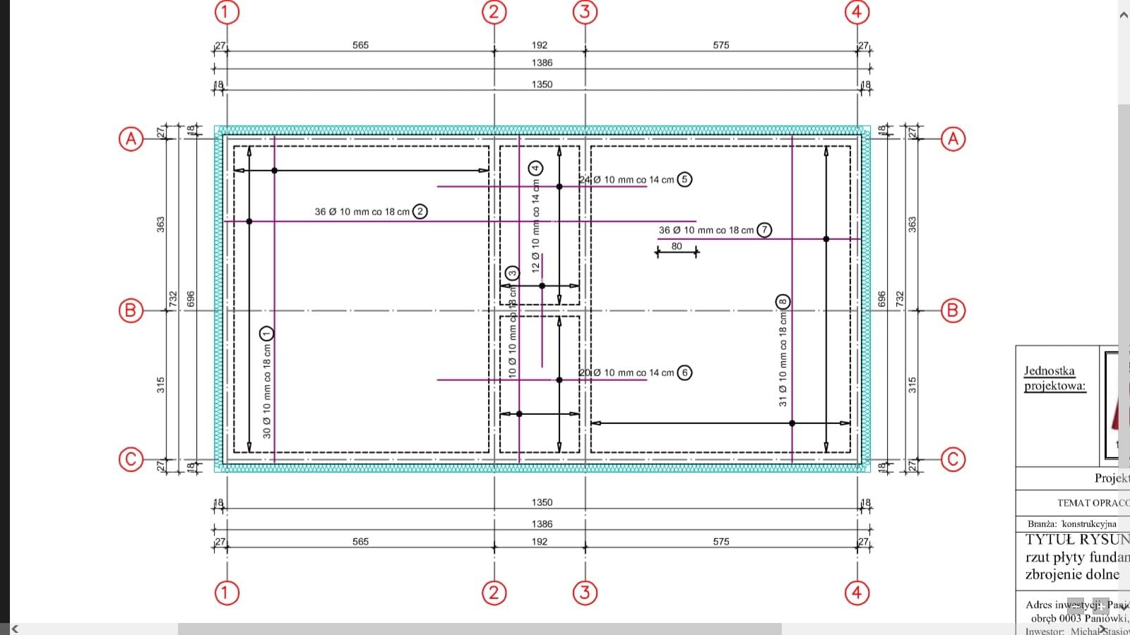

Co powiecie na temat zbrojenia mojej płyty. 3 kat szkód górniczych.
dolne:
górne:
wieńce 4xfi10
Wg mnie wygląda ok, jaka jest grubość płyty?
Masz takie "wieńce" przez środek płyty?
Mam płytę na 3 kat. górniczej bez takich "wieńcy" przez środek.
Na bogato i tradycyjnie - dużo stali. Pewnie dużo da się zaoszczędzić częściowo przechodząc na zbrojenie rozproszone. Ale tego konstruktorzy w większości boją się jak diabeł święconej wody, bo nie potrafią policzyć.
Grubosc 24. Dom pietrowy, silikat 18.
Nad srodkowymi wiencami sa wymiany terivy i płyta zelbetowa nad kibelkiem. Wychodzi jakos 1700 kg bez strzemion i tych naroznych pretów górnego zbrojenia. Nie jest najgorzej. Arturo miał ponad 4 tony na 2 razy większej płycie ale dom parterowy.
Co 3m mam tez rdzenie. Dziwi mnie jedynie zagęszczenie prętów krzyżowo, górą i dołem w środkowym rejonie. "Wieńce" plus te pręty jedynie na obciążenie stropu... No może mają rację.
A jak to wygląda w przekroju? Nie wypuścili żadnych ostróg, co "troszeczkę" utrudnia dobrą izolację?
Pierwotnie miałem jeszcze stalowe i polipropylenowe włókna. Ale to zdaje się miało działać przeciwskurczowo. Nie ma tego . Zeszli też z c30 na c25
