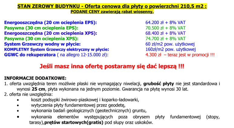

Dostałem jak na razie 1 wycene na około 80 tys z firmy która się specjalizuje tylko i wyłącznie w płytach a wiadomo takie są najdroższe ;)
  • Odpowiedzi 16,6k
kolejna wycena wpadła pewnie dałoby radę coś jeszcze ugrać i się zmieścić w 70tyś również firma, która się specjalizuje tylko w płytach
