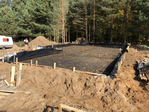

Ok, jutro zalewanie :) i będzie popełniona płyta...
Cóż, mógłbym mieć jakieś zastrzeżenia, ale ogólnie ostatecznie jest nieźle.
W skrócie: 10cm XPS Basf na ziemi, 20 cm Steinodur PSN SD na bokach /wpuszczone 10cm w ziemię, będą wystawały do poziomu 0; Płyta 25 cm /może przy bogato, ale niech będzie/, wieńce ze strzemionami 19x19 pod ścianami zewnętrznymi i nośnymi, na całości siatka 25x25 fi12; Mogło być fi10, ale różnice w kosztach były znikome. Folia od sianokiszonki 1,2mm.
Jak coś widzicie to krzyczcie, piszcie przed laniem betonu :D
Obawiałem się tej kanalizacji jak w postach wyżej. Ostatecznie hydraulik wpadł z kamerką i "przeleciał" rury. Nie było widać nawet zniekształceń więc będę spał spokojniej...
Jakies oslony daj na ta kanalize przez sam beton... ale chyba za pozno pisze.
Fuck.. dzięki mimo wszystko.
W sumie taka oczywista sprawa, a umknęła mojej uwadze. Wykonawca też nic nie zasugerował...
Widziałem, że dużo ludzi nie izoluje rur od betonu i pewnie nie powinno się nic stać, ale jednak lepiej byłoby gdyby znalazła się tam „dylatacja”.
