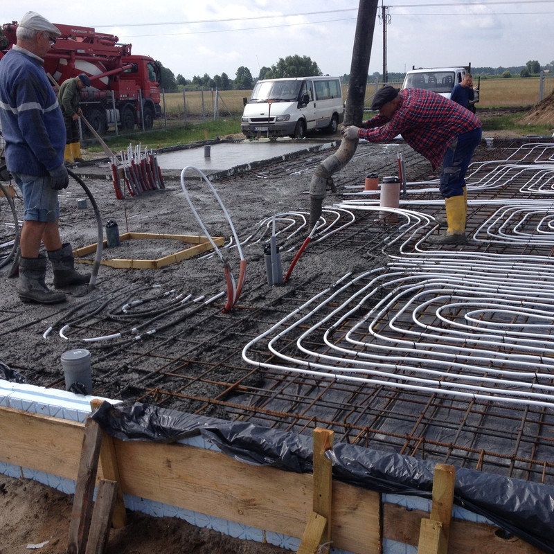

Widziałem 8) i działa znakomicie.
https://i.postimg.cc/3rkLTYXq/IMG-2795.jpg
Że może działać znakomicie, to owszem. Szanse jednak na uszkodzenie w czasie betonowania są dużo większe. Widać inwestor i kierbud lubią ryzyko. Rury do deptania i załamywania przez brak ciśnienia, eps do gleby, zbrojenie leży na folii bez dystansów czyli nie ma otuliny. To zdjęcie z cyklu "jak nie robić płyty".
skoro tak się wszyscy czepiają to ja widzę zakłady na łączeniach prętów mniejsze niż jedno oczko ;)

Takie coś to właściwie powinno zdecydowanie zniechęcać do rurek w płycie fundamentowej, wprowadza niepotrzebne naprężenia w górnej powierzchni, w ogóle z dokładnością wykonania ma to niewiele wspólnego, szczerze powiedziawszy żenada.....
Szanowny kolego "jacentyy" ta żenada znakomicie sprawdza się już w przeszło 10 domach. Inwestorzy są bardzo zadowoleni z uzyskiwanych oszczedności w sezonach grzewczych oraz z komfortu cieplnego w swoich domach. ( nie obawiaj się kolego o naprężenia bo ci żyłka strzeli)
