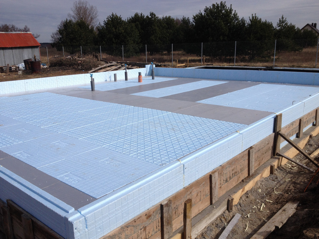

XPSa też warto zaciągnąć klejem i siatką. Myśmy tego od razu nie zrobili i widzę, że się degraduje na wierzchniej warstwie.
Ja też uważam że warto go zakleić, XPS nie lubi słońca i się kruszy na powierzchni. Koszt siatki i kleju znikomy. Klej najlepiej hydrofobowy żeby wody nie ciągnął.
Dzięki za foto.
Zdecydowałem, że zrobie z EPS 200 20 cm i zaciągne siatką z klejem.
