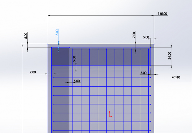

Buduję dom podpiwniczony i chciałbym dorobić zewnętrzne zejście do piwnicy na płycie fundamentowej na której będzie obmurówka z bloczka 24 w kształcie C jak tutaj:
W moim ubogim projekcie nie ma rozrysowanego zbrojenia pod zejście bo było z założenia na ławie w kształcie L (a i do tego nie było rysunków). Ja natomiast chcę zrobić obmurówkę w C bo będę robił drenaż dookoła i pewnie mniej roboty będę miał z płytą. Nie chce czekać na projekt płyty od mojego kierownika bo czas goni i chciałbym to zrobić sam, czy mógłby ktoś zerknąć czy tak może być? Przyjąłem odstęp zbrojeń od gruntu i ogólnie otulinę na 5 cm. Płyta leży na glinie ale że wykop jest nierówny (różnice wysokości nawet 15-20 cm) to pod to dam chudziaka czy chudziaka wymieszanego z gruzem.
Wymiar płyty 595x145cm. W miejscach obmurówki belki zbrojone z 4x12mm, kratownica 12cm. Dodatkowo pod schody które chyba zrobię z kostki dam może jakieś wzmocnienie, jeszcze nie wiem jakie. Chociaż pod schodami będzie usypany żwir z chudziakiem więc będą się raczej równomiernie opierać na płycie.:
