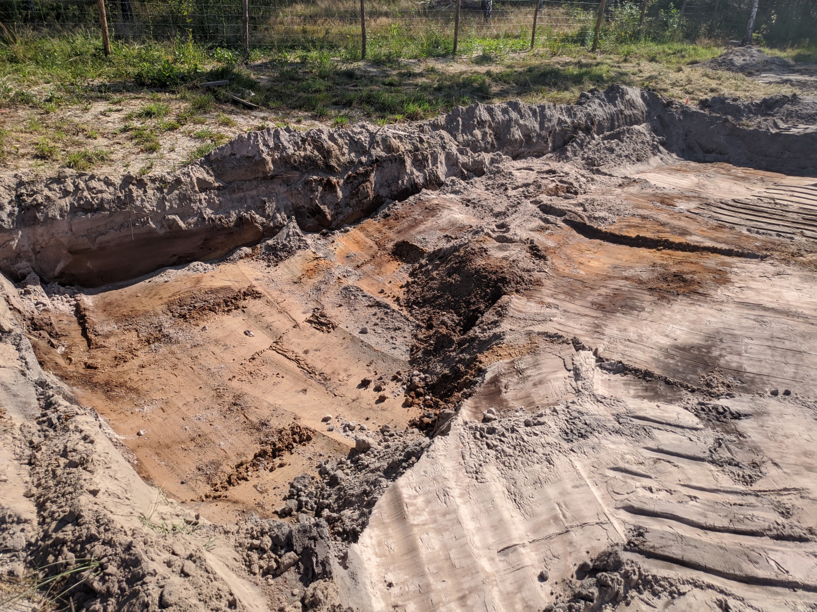

było robionych 5-6 odwiertów na działce przed zakupem 4000m2 ten ostatni odwiert był w miejscu gdzie ma stanąć dom, wyniki takie same wszedzie piach, na 2m 20-30cm torfu dalej piach z glina zmieszany.
Chciałem budować z silki ale w związku z tym żeby odciążyć budynek moze jednak lepiej nieszczęsny gazobeton ?

Mazowieckie :) jak już pisałem jakbym miał wykopać ten torf, to pewnie bym zrobił zwykłe fundamenty, powierzchnia zabudowy około 150m2
teraz jest dół wykopany na 1m i jest sucho, koparka umówiona na sobotę tak czy siak.
Jakbym zrobił szerokie fundamenty? np 90-110? Słaby pomysł? Jeden z konstuktorów sugerował wykopać szersze fundmanety do 2m, wybrac ten torf, zakopać piachem do odpowiedniego poziomu, zagęsić i robić fundamenty

Whatever. Jak chcesz rób tradycyjne fundamenty ale chyba budujesz dla siebie? Chcesz mieć świadomość, że pod chałupą masz warstwę gnijącego jakiegoś świństwa? Oszczędność minimalna a spokój ducha i pewność na dziesiątki lat bezcenna. Decyzja należy do Ciebie :)
Sama płyta prawdopodobnie nie jest rozwiązaniem problemu.
Potrzebujesz porządne badania (kilka odwiertów pod domem) i ogarniętego konstruktora zaprawionego w podobnych sytuacjach.

1m3 żwiru kupisz już od 100pln (np u mnie w lokalnej żwirowni) to zakładając wymianę pod 100m2 płyty fundamentowej zapłacisz max kilkanaście tysięcy pln (zostaje pewien lub na samą płytę - chudziak, izolacja itd). Jeżeli uda się wykorzystać te piaski jako warstwę nośną a wyrzucić tylko torf to zapłacisz tylko około 1000pln za koparkę jak sam zasypiesz. Nie wiem nad czym się tu w ogóle zastanawiać kolego??

Rozmawiałem z KB zobaczył opis płyty, jak ma wyglądać i powiedział, że skoro tak zaprojektował konstruktor to tak zrobimy, wybrać 40-50cm do zółtego, zagęścić dobrą ziemią i tyle. Żeby było lżej zrobimy ściany nośne z gazobetonu 600 i tyle, jakoś to przeżyję.
Przed zakupem robiliśmy odwierty obok 20 letniego domu, który ma takie same warunki geologiczne, stoi do dziś tylko ławy 80, obok dom na 50cm płycie samego betonu i stali tak 50cm, stoi i ma sie dobrze.
