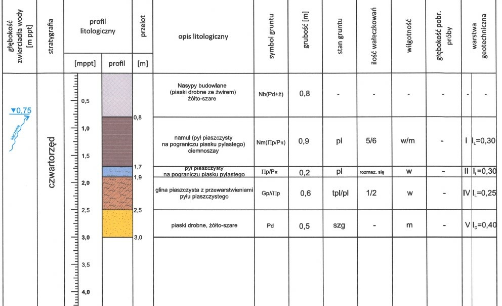

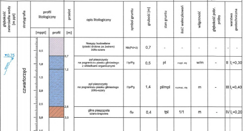

Witam, mam problem ze swoją podbudową pod płytę, od razu mówię że na projektanta/kierbuda nie mam co liczyć.
Warunki glebowe jak na zdjęciach i pytanie:
1. do jakiej głębokości ppt wymieniać grunt?
2. na co wymienić?
3. dawać drenaż? (woda gruntowa wg sąsiadów wysoko) badanie styczeń-22r: sączenie do 0,7m ppt. Wodę z drenu mam możliwość odprowadzenia do rowu
Geolog zaleca wymianę gruntu do gliny 1,9-2,6m ppt i taki jest wstępny plan, na dno wykopu geowłóknina 150g/m2 potem piasek 0-2mm lub pospółka.
Dom 10,5x15,5, wykop ok 12,5x17,5
Wymiana gruntu w moim przypadku do koszt ok 35-40tys zł z robocizną.
Jeszcze zastanawiam czy przy ewentualnej wymianie gruntu grubo poniżej przemarzania, przy tej wodzie dawać opaskę przeciwwysadzinową?
