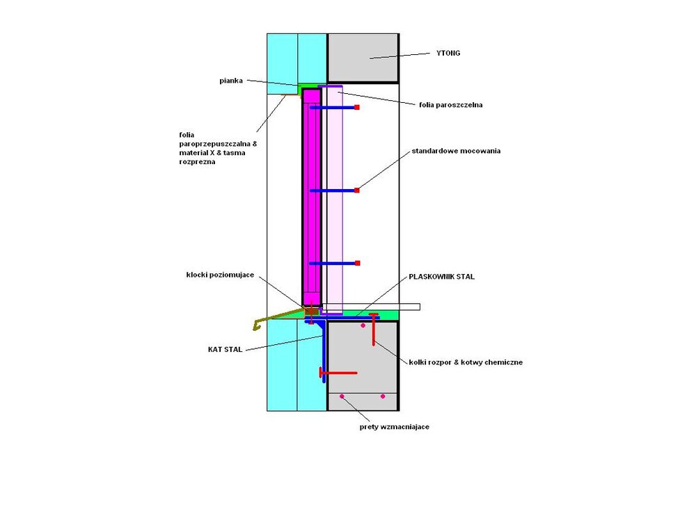

WVIP 21.10.2012 18:28 Zgłoś naruszenie Udostępnij Napisano 21 Października 2012 Przedstawiam schemat jak to zrobic dobrze na zwyklych katownikach i plaskownikach. Jak widac na zalaczonym obrazku zewnetrzna tasma paroprzepuszczalna nie jest koniecznoscia... mozna zastosowac np tasmy rozprezne lub cos innego. Montaz w gazobetonie tanio i troche powinno wytrzymac. Pod katowniki i plaskowniki dodatkowo klej albo mozna wylac klocki betonowe. Cytuj Odnośnik do komentarza Udostępnij na innych stronach Więcej opcji udostępniania
MMichal 21.10.2012 21:48 Zgłoś naruszenie Udostępnij Napisano 21 Października 2012 Witam Jak widac na zalaczonym obrazku zewnetrzna tasma paroprzepuszczalna nie jest koniecznoscia... mozna zastosowac np tasmy rozprezne lub cos innego. To akurat oczywiste, folie paroprzepuszczalne, taśmy rozprężne czy akryl stosuje się WYMIENNIE zależnie od sposobu montażu stolarki. O schemacie nie będę się wypowiadał. Pozdrawiam Cytuj Odnośnik do komentarza Udostępnij na innych stronach Więcej opcji udostępniania

blokno 24.10.2012 05:21 Zgłoś naruszenie Udostępnij Napisano 24 Października 2012 Montaz w gazobetonie tanio i troche powinno wytrzymac. Pod katowniki i plaskowniki dodatkowo klej albo mozna wylac klocki betonowe. To po prostu da się wyliczyć - wystarczy sam kątownik - płaskownik jest tu już zbędny. pzdr Cytuj Odnośnik do komentarza Udostępnij na innych stronach Więcej opcji udostępniania
WVIP 30.10.2012 13:45 Zgłoś naruszenie Udostępnij Napisano 30 Października 2012 To po prostu da się wyliczyć - wystarczy sam kątownik - płaskownik jest tu już zbędny. pzdr Jezeli znalbys sie troche na mechanice i wytrzymalosci materialow to bys wiedzial ze do poprawnego montazu sa potrzebne katowniki + plaskowniki wedlug schematu. Cytuj Odnośnik do komentarza Udostępnij na innych stronach Więcej opcji udostępniania
